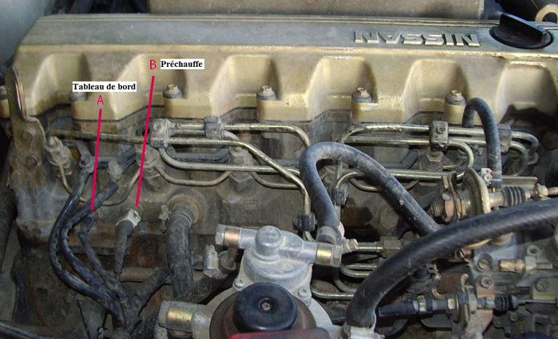

Posté(e) : 27 août 20168 a Suite de la saga, mon Troll chauffe toujours... Là je suis sec, si je récapitule : radiateur principal + autres devant nettoyés, visco changé et testé, thermostat testé, bouchons radiateur et vase changés, circuit purgé, pompe à eau vérifiée, courroies retendues, circuit sous pression, pas de fuites, rien de suspect dans le ldr, pas de bulles quand il chauffe, rien d'autre de suspect (fumée blanche, etc), ventilo clim vient bien en renfort Donc la question que l'on peut se poser est : chauffe-t-il vraiment finalement ? Quand il commence à chauffer je m'arrête rapidement généralement mais ça ne me parait pas évident qu'il soit si chaud que ça Quelles sont les specs de la sonde de température pour la tester (où est-elle ?) ? Sinon est-ce que ce pourrait être lié à l'intercooler ?
Posté(e) : 28 août 20168 a Référent Mécanique c'est la sonde qui est vers l'arrière de la culasse à droite, il y en a deux et c'est celle avec 1 fil pour la contrôler tu la déposes et tu la mets dans une casserole d'eau sur le feu : et mesurer la résistance au fur et à mesure de la montée en température Modifié 28 août 20168 a par Pierre Grosjean asserole d(eau sur le feu
Posté(e) : 28 août 20168 a Donc c'est la A sur la photo ? Où trouver les specs température/résistance ?
Posté(e) : 28 août 20168 a Référent Mécanique environ 70 à 90 ohms pour 60° environ 21 à 24 ohms pour 100°
Posté(e) : 29 août 20168 a Merci, je vais tester la sonde (j'ai trouvé ce lien aussi : http://www.patrol-gr.net/attachment.php?attachmentid=85843&d=1364596309) mais je n'y crois pas trop quand même, après tout ce qui a été fait/vérifié quel peut être le pb (on m'a parlé de l'intercooler, possible qu'il y ait un rapport ?) ?

Posté(e) : 3 septembre 20168 a environ 70 à 90 ohms pour 60°environ 21 à 24 ohms pour 100° Donc moi je trouve : 25° 1.129 kohms 30° 0.970 kohms 40° 0.647 kohms 60° 315 ohms 80° 185 ohms 90° 120 ohms 95° 104 ohms Donc pas les mêmes valeurs du tout, tu es sûr que tes valeurs sont pour ce capteur là ?
