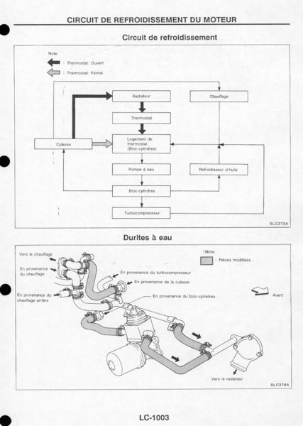

Je possède un patrol GR y60 de 1990 comptabilisant 350.000 km.
Récemment, j'ai ma durite de refroidissement inférieure côté qui a éclaté (plus de frayeur que de dégât heureusement).
Partant du constat que les autres durites ont elles aussi 25 ans, il me semble raisonnable de faire un remplacement généralisé de ces dernières.
Je suis donc à la recherche de fiches techniques (notamment pour les côtes), tutoriel, conseils, photos,... pour identifier toutes les durites du circuit afin de les changer.
D'autre part, j'ai constaté qu'il y avait un très léger dépôt d'huile sur le tube rattaché au bouchon du vase d'expansion ....
    [*=1]Début de culasse ?
    [*=1]Légère fuite
Qu'en pensez-vous ?
D'avance je vous remercie pour les différents conseils et réponses que vous pourrez m'apporter.
