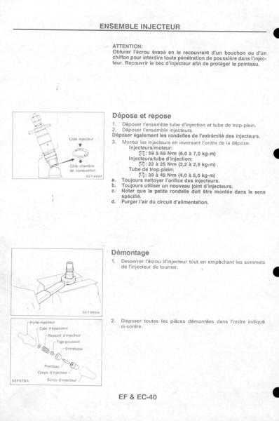

Bonjour à tous
je remets d'actualité le sens du montage des rondelles pare-flammes injecteurs, car j'ai peur de faire une bêtise.
Sur le lien ci-dessous on voit les 6 rondelles, on est d'accord il faut qu'elles aient ce sens là dans le puits, c'est à dire le bombé vers bas moteur et côté creux vers le dessus injecteur ????
Merci à vous
