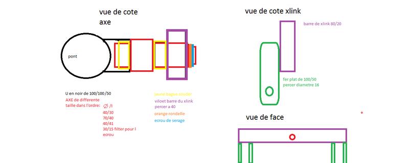

Plan schéma xlink
ce qui permet de supprimer la panhard c'est le A frame (comme sur les Land) le xlink est fait pour permettre au train avant de croiser plus, en gardant les tirants d'origine soit 5 points de fixation sur le pont d'où le x (chiffre romain) et link (lien) plus la barre panhard avant, j'espère avoir été clair

pour ton xlink tu as surement coupé les fixations d'origine sur le pont, ou pas, pour monter ton ensemble, une p'tite photo serait sympa. tu n'as pas jugé utile de monter une rotule à la place d'un arbre fixe ?
Et dernière petite chose j'ai la vue qui baisse je ne vois pas trop ce qui est écrit en jaune sur la notice de ton dessin
jaune= bague souder (je crois:2 (15):)
j'ai vu beaucoup de montage sur le net avec le même montage que le mien, je ferai une photo du coté pont ce week-end, eh oui j'ai coupé les fixations d'origine pour monter ça sinon le jaune ce n'est pas la bonne couleur pour les plans (jaune bague souder) bien vu rooky
Et donc tu as deux point de rotation, un sur ton U et un sur ton Xlink. Est-ce obligatoire à ton avis ?
ono je n'ai qu'un point de rotation l'axe est soudé sur la bague coté du U puis le U est soudé sur le pont du troll
l'idéal ne serait pas que les fixations sur le pont et la barre soient sur rotules ??
car toutes les photos que j'ai vues sur le net les gars l'ont monté avec un axe comme le mien si jamais ça ne va pas je poserai une rotule mais je n'y crois guère
je vais faire des essais samedi, je verrais bien ce que cela donne et donne-moi voir plus de détail sur la modif du bras de relevage
les extrémités de bras de relevage avec la rotule se vend (à souder) Cette rotule permettrait de ne pas brider le mouvement du pont et si on pouvait aussi la mettre en place du silent-bloc d'origine à l'arrière du pont
les rotules agricoles ont vite tendance à prendre du jeu sur un 4x4 :2 (26):
j'ai des rotules agricoles sur mon proto pour tous mes tirants arrière et pour l'instant ça va, je vais regarder ton idée pierre
beaucoup aussi ont monté sur rotule de ce type (du moins pour l'axe central, de sur c'est ce que je ferais pour le mien)

c'est plus facile à monter avec une rotule car tout le monde n'a pas un tour à la maison
Pas mal oui la rotule.
Ca te laisse plus de mouvement je pense.
Vite vite des essais :2 (15):
ben ce week-end je fais des essais, si ça ne va pas avec mon axe je peux revenir en arrière assez facilement en posant une rotule
on est bien d'accord : on ne parle pas de l'axe central de la barre mais des fixations des tirants
ah non, moi je parle de l'axe central pourquoi vouloir toucher aux tirants le silent-bloc va prendre de l'angle
