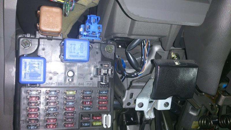

Posté(e) : 11 décembre 20159 a Référent Mécanique le relais est à gauche au-dessus de la boite à fusibles (il faut déposer les caches en plastique) le marron
Posté(e) : 11 décembre 20159 a Bonsoir! j' ai bien recu votre photos Pierre merci bien mais j' ai regarder sur le mien il y a trois relais bleu et un relais marron mais le quel pour anti-demarrage et pourriez vous m' aider ce qu il me faut faire, on change le relais ou on fait direct au lieu d ' utiliser le relais!
Posté(e) : 11 décembre 20159 a sur ta photo parcontre il y a que 2 relais bleu et relais marron et l' autre relais il est ou ? ou bien il faut que j' enleve le mien ou koi? explique un peu s' il vous plaît parceque je suis novice sur ce site et aussi c'est la premire sur le 4X4.
Posté(e) : 11 décembre 20159 a si j' ai compris un peu c'est le relais marron qui commande le coupure du courant electrique qui alimente ma pompe ou pas?
Posté(e) : 12 décembre 20159 a Référent Mécanique oui le marron a un double contact et il commande l'ECM entre autre Il faudrait le déposer et mettre du 12 volts sur la bobine pour voir si il claque Si le voyant de préchauffe s'allume il est OK en principe

Posté(e) : 12 décembre 20159 a j ai essayé d enlever le relais marron et remis à sa place j' ai mis le double contact le témoin s 'éteigne définitivement sur le tableau! je vois plus maintenant par contre j ai essayer bricoler un peu relier le borne sur le base ou doit mettre le relais j' ai mis de petit bout du fil je relie le borne 1 avec le 2 et 7 avec le 6 et en fin 5 avec le 3 donc le voyant s' allume de nouveau sur le tableau voyant engin moteur! mais j ai essayer redémarrer la voiture mais il n y a toujours rien sur l' électrovanne. J ai remarquer que quand je ferme les portières avec la bip sa marche plus la bip par contre quand j appuiyer sur le bouton fermer sur la bip les portières s' ouvrent je sais pas pourquoi? pourriez vous m' expliquer tous et ce qui se passe?
