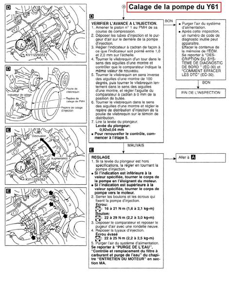

Posté(e) : 12 mai 201510 a Référent Mécanique Trop de retard à la pompe d'injection et les 2 relais qui claquent c'est sur le Y60
Posté(e) : 12 mai 201510 a Auteur Trop de retard à la pompe d'injection tu sais comment on la règle ? la distribution mal calée tu penses ? tu penses que après il consommera moins ou ça ne change rien sur la conso ? et les 2 relais qui claquent c'est sur le Y60 oups je ne savais pas ..... donc on n'entend rien sur les y61:2 (11): merci pour ton aide en tout cas ...
Posté(e) : 13 mai 201510 a Auteur Le calage se fait chez un diéséliste ? Ou je peux le faire moi-même ? Merci en tout cas

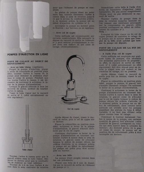

Posté(e) : 13 mai 201510 a Référent Mécanique si tu as le comparateur et sa pige tu peux toi-même mais en alternative tu peux appliquer la méthode du col de cygne
Posté(e) : 13 mai 201510 a Auteur Bon ben ça sent le diéséliste Parce que je sais faire de la mécanique mais pas comme ça .... Tu penses que l'avancement à été déréglé au montage de la nouvelle culasse ?
