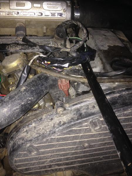

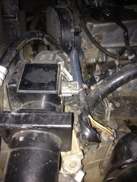

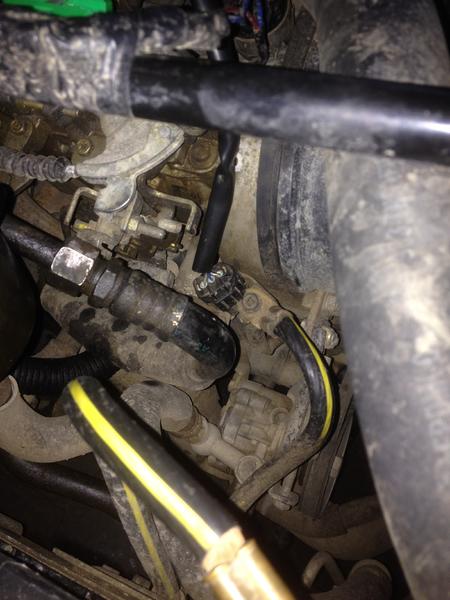

Comme promis les photos des différentes connectiques rebranchées, ainsi que celle de l'IC qui était débranchée. La vanne EGR est simplement neutralisée en ayant mis des vis dans les durites d'arrivée, ça cache quelque chose ou pas ?
Après lecture je me demande si c'est pas juste la masse de la pompe qui ne passe pas correctement, car actuellement je les ai branchés sur le cadre qui sert de fixation pour l'IC.
Avant branchement des différentes connectiques les deux câbles étaient fixés sur la prise de masse près du boitier ABS. Je déplace la masse et je dirais les résultats demain soir. =)
Modifié par Whitouxx
A priori problème résolu, ça avait l'air de venir des deux cosses de masse. Je les ai rebranchées sur une des 4 vis fixant l'IC et ça à l'air de marcher, j'ai du préchauffage à froid, à chaud, à tiède, en veux tu et en voila !
