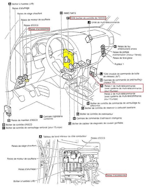

Posté(e) : 12 juin 201510 a Bonjour à tous, je sais que ce sujet à déjà été évoqué mais je n'ai pas trouvé de réponses me correspondants, je ferme ou j'ouvre avec la télécommande et les clignotants ne clignotent plus alors qu'ils clignotaient avant ! monsieur Grosjean a, me semble t-il fait part de certains relais ou fusibles mais , désolé, je ne vois pas du tout où ils se trouvent sur le véhicule ! Ppourriez-vous s'il vous plait éventuellement poster une petite photo avec la petite flèche magique ... qui cible parfaitement la pièce (les schémas n'étant pas si simple à lire pour tous (précision importante, mon 61td6 a subi il y a peu une petite innodation pas méchante mais mouillant tout de même les moquettes intérieures, séchent depuis mais il faut dire que le problème est survenu dès le lendemain de l'inondation. Voilà merci pour vos réponses et si possible une petite photo serait vraiment la bienvenue ... merci d'avance
Posté(e) : 12 juin 201510 a Référent Mécanique il faut tester le relais 1 de multi-télécommande, il est situé au pied du passager en bas sous le vide-poche
Posté(e) : 13 juin 201510 a Auteur il faut tester le relais 1 de multi-télécommande, il est situé au pied du passager en bas sous le vide-poche [ATTACH=CONFIG]115642[/ATTACH] merci monsieur je regardeet vous tiens au courant

Posté(e) : 15 juin 201510 a Auteur il faut actionner la télécommande et entendre le bruit du relais qui doit claquer Bonjour monsieur Grojean, bon j'ai démonté pour l'instant ce fameux relais en bas côté passager, celui décrit comme le multi-commande sur le schéma .. Deux résultats : l'oreille sur celui-ci, à l'intérieur du véhicule en actionnant la télécommande et bien aucun bruits. Deuxième résultat : (que j'ai trouvé étrange, une fois le relais retiré portes fermées, la télécommande ferme et ouvre toujours les portes, mais toujours sans clignotant (évidement) par contre, relais retiré ,,,, !!!!! est-ce donc le bon relais qui gère la centralisation ???? Sinon dois-je tester les autres entourés de rouge sur les schémas aussi de la même manière ou pas ..... quand à celui que j'ai testé, peut-il avoir la fonction fermeture encore bonne et plus celle des clignotant ou est-ce impossible ... Je ne sais pas trop comment cela fonctionne .. peut-il être mort qu'à moitié ???? En tous cas aucun claquement et la centralisation fonctionne toujours même le relais enlevé, merci pour une réponse de votre part
Posté(e) : 15 juin 201510 a Référent Mécanique ne touches pas aux relais entourés de rouge ... c'est pour une autre demande le relais qui allume les clignotants a sa bobine alimentée par le courant de fermeture des portes et ferme le circuit des warnings : si la bobine est grillée il ne se passe rien mais ça n'affecte pas les serrures

Posté(e) : 15 juin 201510 a Référent Mécanique la bobine est dans le relais et celui-ci c'est en quelque sorte un interrupteur en // de celui des warnings le relais qui est en cause normalement ce n'est pas le noir mais celui d'à coté le marron (double contacts) type 2M et NO (normalement ouvert) c'est normalisé !
