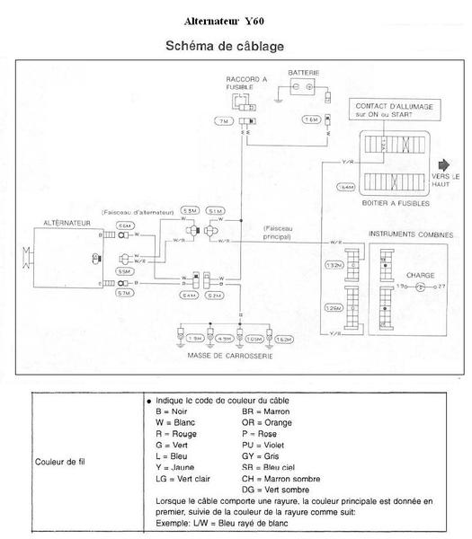

voila il s'agit du gr y60 "que j'ai transformé pour circuit uniquement" plus de circuit ''org'' le boitier inter est supprimé donc je suppose que l'alternateur ne vas pas recharger '? ma question : comment brancher un alternateur avec un nouveau circuit qui va a la batterie, c'est à dire de l'alternateur à la batterie ? "faut-il du matérriel supplémentaire et quoi"
merci d'avance pour vos réponses et comme chez Foucaut ne répondez que si vous savez cela m'évitera des surprises """merci ""
merci "pierre avec ça je suis sauvé "super" Par contre tu connais un y 60 avec des arceaux tout le tour ça serait pour me donner une idée malgré que j'ai la miéne mais bon ?? merci
