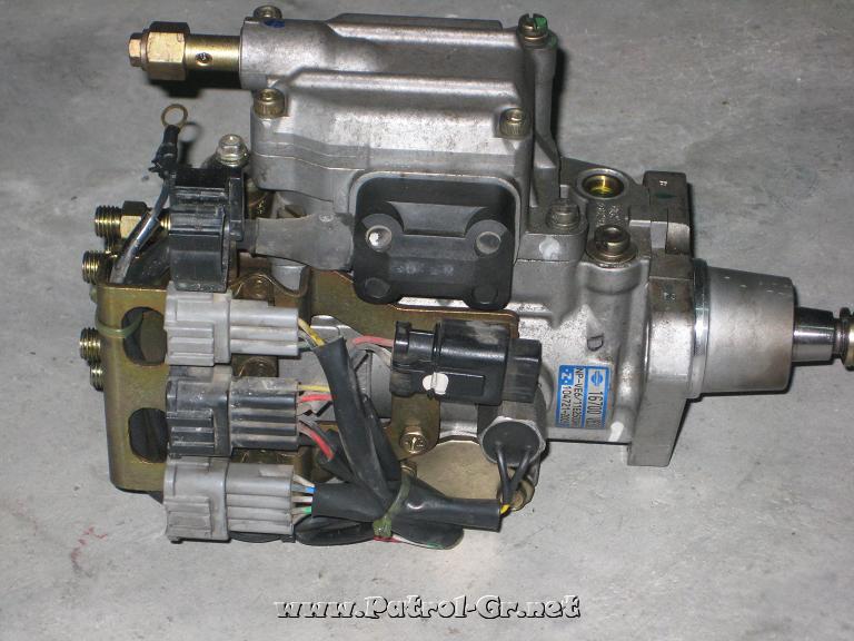

Posté(e) : 22 août 20159 a oui il démarre bien avec le start Il démarre bien ok mais est-ce que une fois démarré vous pouvez rouler avec ? si oui je pense que c'est un problème d'arrivée de gasoil et faire comme moi changer la plaque en laiton qui se trouve en bas de la pompe qui se trouve sous la sonde avant de changer cette plaque quand le moteur était chaud impossible de démarrer j'étais obligé de mettre du start pour le faire repartir
Posté(e) : 22 août 20159 a c'est la plaque en laiton qui se trouve en bas à droite des cosses blanche et en dessous de la sonde
