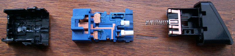

Posté(e) : 23 décembre 20159 a Référent Mécanique j'ai regardé le mien : un appui et il revient en arrière avec le témoin allumé un autre appui et le témoin s'éteint Pour tester il faut aller voir sur le circuit imprimé du dégivrage si le 12 volts arrive : as-tu contrôlé les fusibles ?
Posté(e) : 24 décembre 20159 a Auteur Salut pierre, oui mes fusible sont tous ok. le mien, rien ne allume, et je ne sais pas si c'est que l'ampoule ou tout l'interupteur voir le relais. pour info, comment tu fait pour démonter ton inter, j'ai essayé mais cela a lair super fragile. Comment je peux faire pour voir si le bouton malgré qu'il soit éteins donne la bonne info d'allumage.
Posté(e) : 25 décembre 20159 a Référent Mécanique comme dit tu mesures le courant qui arrive ou pas sur la résistance de la vitre de custode
