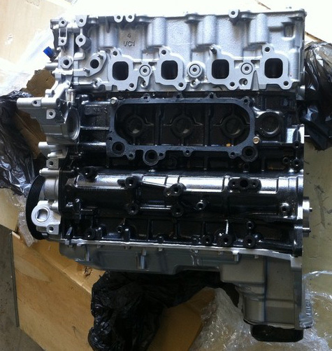

Posté(e) : 11 janvier 20169 a bonjour a tous, après avoir lu plein de post a ce sujet la, je n'es toujours pas pu avoir de réponse a mon problème. Voila je m’apprête a acheter un moteur de terrano 3l di pour monter dans mon patrol et après multiple recherche ( photos, post ...) il s’avère que apparemment les différences sont les fixations supérieur de la boite sur le bloc qu'il faut tarauder et la fixation de gauche qui serait manquante ( pas indispensable a première vu ). Pour ce qui est des organes il suffit juste de recuperer sur mon moteur ( pignoneries de distribution casser me demander pas comment lol ). Donc voila avant d'investir une joli somme dans ce moteur de terrano ( j'ai trouver que ça ) j'aimerais savoir si quelqu'un aurait d'autre infos sur une modif ou si il y a autre chose qui rendrez mon adaptation impossible .

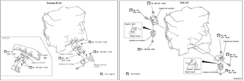

Posté(e) : 11 janvier 20169 a Référent Mécanique ce changement a déjà été évoqué et il y a une différence au niveau des supports moteur aussi ...... en conclusion ce n'est pas tout à fait le même bloc moteur et sauf à usiner ce qui manque l'échange n'est pas possible

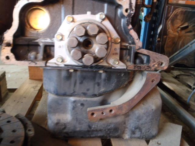

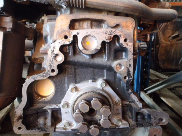

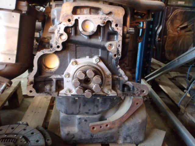

Posté(e) : 12 janvier 20169 a Référent Mécanique je en connais pas dans le détail mais le carter d'huile n'est pas le même (en tôle) facile à interchanger lire http://www.patrol-gr.net/casse-refection/61687-y61-3-0-adapter-moteur-de-terrano-zd30-dans-y61.html j'ai ces photos
Posté(e) : 12 janvier 20169 a Auteur merci pour les photos sa confirme les modifs de taraudage pour la boite, pour les support d'apres darkspeed sa se monte donc apres si c'est juste une pastille de sablage a ajouter rien de bien mechant, je monte mes organes du mien et je pense que sa le fait. dommage qu'il nous es pas communiquer la fin de l'histoire car du coup on sait toujours pas si il a reussi lol
