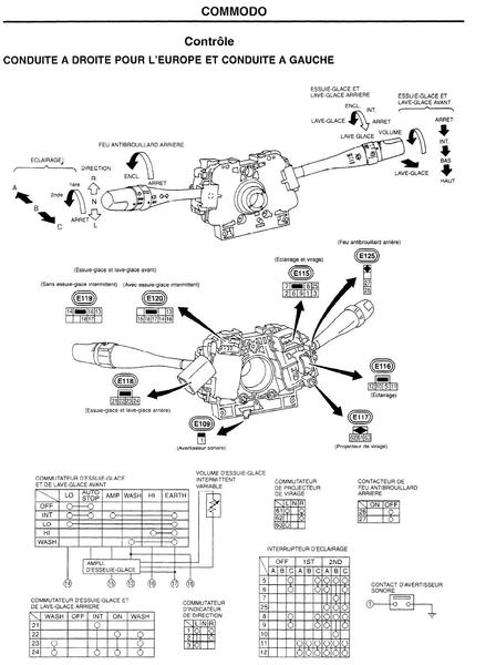

4/ Fil des feux de croisement au niveau du commodo : ???
5/ Fil feux de position et plaques au niveau du commodo : ???
Si certains d'entre vous connaissent, et peuvent me dire comment accéder au fils du commodo, je suis preneur de toute aide.

Merci Pierre. Tu sais comment on y accède ? Par ou démonter ?
tu enlèves les deux coquilles plastique qui le protège et ensuite inutile de tout déposer (volant + airbag + câble spiralé) tu dévisses le coté gauche comme indiqué sur la doc ci-dessous pour faire tes connexions.
Mais tu peux te prendre aussi près des ampoules c'est plus simple

Et dans ton message précédent, tu me parle d'une "doc ci-dessous" mais je ne la vois pas...?
