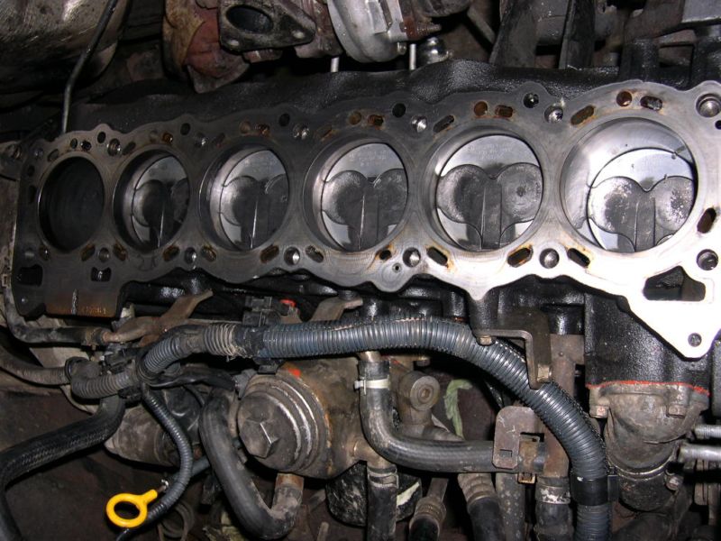

que faut il faire pour régler une usure anormal de la chambre de combustion du n 6 ? À part changer le bloc
et s il n y a pas d autre solution peu t on monter un bloc de 60 à la place du 61 d origine en inversant les culasses ? ( bloc de 60 plus facil à trouver )
merci
je suppose que l on parle de la même chose mais je n arrive toujours pas a insérer des photos donc je ne peu pas te montrer mon problème
dans mon cas il me semble que " l usure " ce situe avant le début de joint et plutôt a l intérieur du cylindre dans la partie qui reste visible piston au point mort haut
ce qui me surprend ces que visuellement cela na pas l aire d influer sur l étanchéité je n ai jamais constater de bulle d air dans l eau ni d eau dans l huile
tout ça pour dire que je ne comprend pas vraiment ma perte de puissance

sinon pour ma panne j ai trouver un bas moteur refait a neuf avant que le proprio fasse un toit ! ( avec facture ) mais ce bloc est celui d un Y60
donc la question est .. peut on remplacer un bas moteur de Y61 par celui d un Y60 ?? sur le cite de notre partenaire les joints de culasse ont la même ref mais pour les accessoires ? ( démarreur alternateur .... ) les fixations sont elles les mêmes ?
