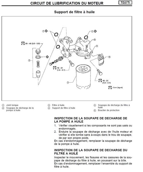

Posté(e) : 24 janvier 20169 a Référent Mécanique Régulateur de pression qui a un pb ! Il serait bon de réparer car trop de pression ce n'est pas bon pour les joints spi Il se situe sur le support du filtre à huile
Posté(e) : 25 janvier 20169 a Auteur je te remercie car je viens de changer les deux capteurs mais aucun n'est situé sur le support filtre à huile (pression et joint spi je viens de donner et encore ce boitier de direction)
Posté(e) : 25 janvier 20169 a Auteur je te remerci pour ce shema très sympa , tu pense que ca peut venir d'une crasse ou autre . surtout ne me parle pas de joint spi car pour l'instant intoxication joint spi nissan
