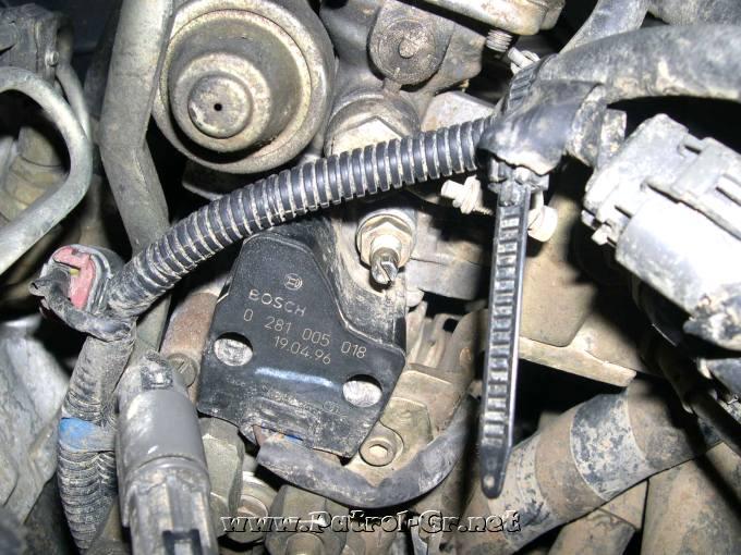

et certains Y60 avec l'anti-démarrage ont un boitier scellé qui camoufle cette électrovanne
Jamais vu de mes propres yeux, tu aurais une photo sous la main ?
Et puis il y les fils pour ceux qui ont le régulateur de vitesse , non ?
Merci d'avance. Bonne nuit, je met la viande dans le torchon...
voila la photo
Je n'en avais jamais vu...Merci Pierre !
