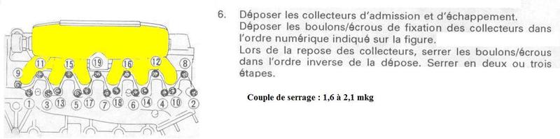

Posté(e) : 23 mars 20169 a Bonjour à tous , je viens de m'apercevoir que mon collecteur d'échappement était débloqué. J'ai une perte de puissance mais le moteur ne fait pas un bruit de tracteur , mais plutôt un bruit de gros souffle. Ma perte de puissance peut elle venir de la ? Si oui faut il serrer le collecteur en diagonale?
Posté(e) : 23 mars 20169 a Auteur Merci pour le plan. Faut il que je change le joint, où je ressert avant pour voir si cela viens de là avant?
Posté(e) : 23 mars 20169 a Salut, Je te conseille de changer le joint (à 8,55€ ça ne veut pas te ruiner). à vérifier aussi, l'état du filetage des vis et goujons de collecteur. 14035v7200- Collecteur - joint (Collecteur - joint) - - Nissan Patrol GR Y60 1988->1997 2.8TD diesel (châssis court) 1988->1997

Posté(e) : 23 mars 20169 a Référent Mécanique souvent le collecteur se déforme ... bien contrôler son plan de joint
Posté(e) : 9 avril 20169 a Auteur Bonjour à tous. C'est bon j'ai enfin remis mon collecteur en place et plus de fuite. J'ai repris un peu de puissance. Aujourd'hui démontage de la grosse gamelle , en espérant que je gagne encore un peu plus de pêche. Quand dites vous?
