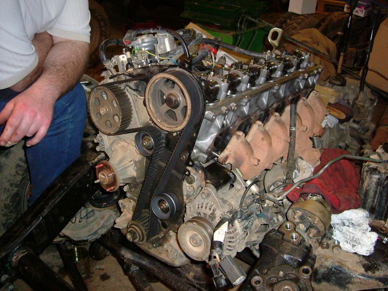

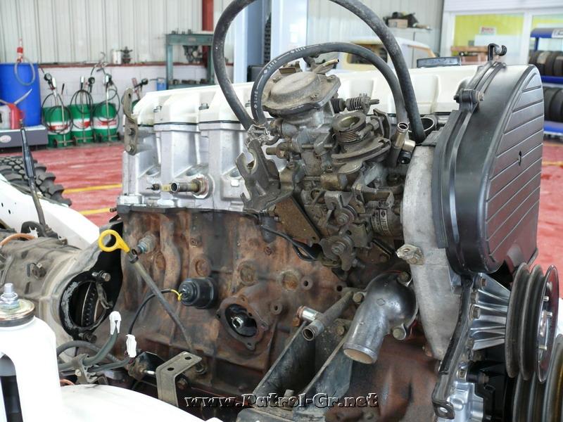

Posté(e) : 12 juillet 20169 a Auteur culasse remontée, par contre mélange de vis et j’hésite sur les vis M8 sur le coté ainsi que toutes les vis qui vont du coté collecteurs échappement et admission vis et goujon de vis étant donné que les trous sur le collecteur sont beaucoup plus grand que les vis si tu as une photos des vis ça m'aiderait bien

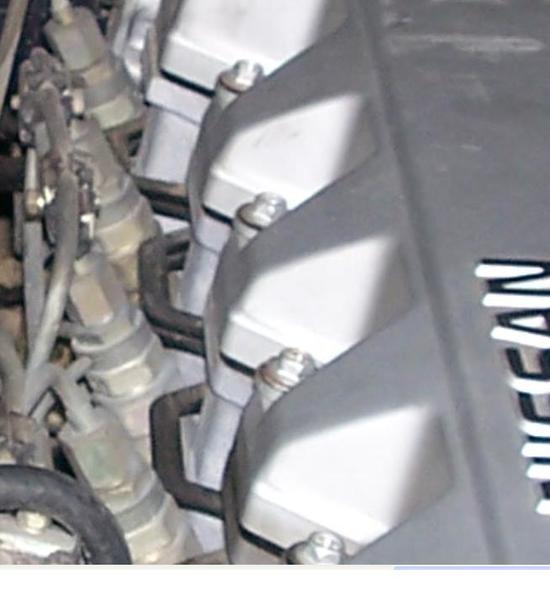

Posté(e) : 13 juillet 20169 a Auteur merci impeccable je vois que les vis sur goujon vont sur le bas du collecteur culasse remontée par contre as-tu une photo des deux vis M8 qui vont sur la culasse Modifié 13 juillet 20169 a par clement

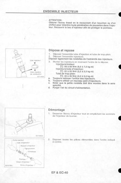

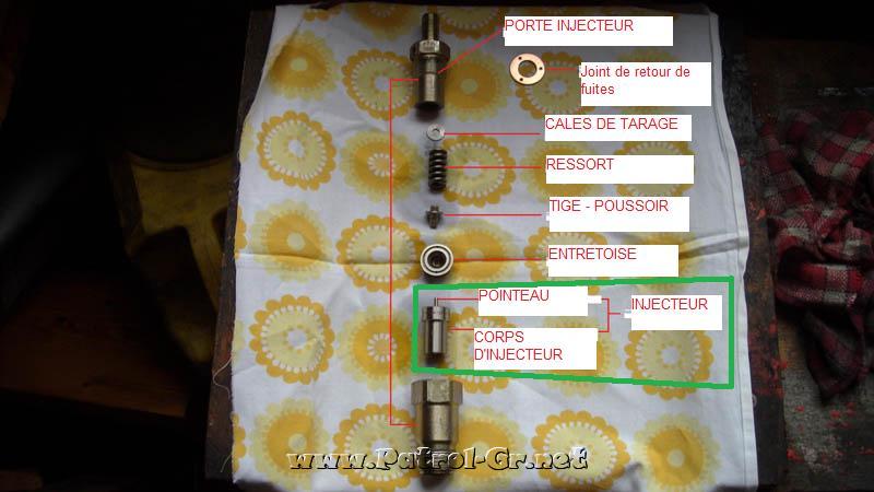

Posté(e) : 14 juillet 20169 a Auteur je laisse le tuyau mais j'ai mis un plaque qui bouche au niveau de la fixation les vis sont les deux vis qui se trouvent coté pompe à injection Par contre comme c'est le rectifieur qui m'a démonté les injecteurs je ne sais pas où vont les 3 types de rondelles cuivre percées et les autres rondelles pare-flammes comment les remonter j'ai acheté le kit chez le partenaire 4*4 à première vue c'est le top peux-tu m'envoyer les photos ou autres
Posté(e) : 17 juillet 20169 a Auteur bonjour remontage des injecteurs j’hésite encore un peu n'ayant pas vue le démontage et sur les photos un petit doute par contre dans ma nouvelle pochette de joint joints cuivre 3 trous et ceux qui étaient montés sont en alu 2 trous le doute que j'ai est au niveau de la rondelle bombée pour moi c'est bien le coté bombée de la rondelle vers le moteur sinon aujourd'hui démontage arbre de transmission pour remise en état encore un grand merci pour votre aide

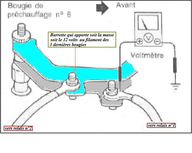

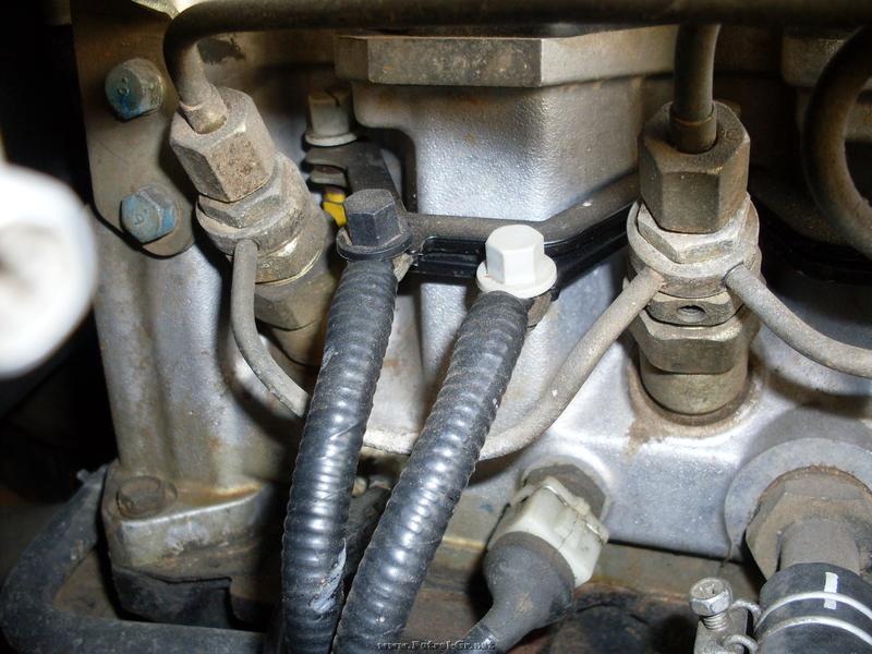

Posté(e) : 26 juillet 20169 a Auteur bonjour, petite questions sur les bougies de préchauffage j'aimerais avoir une confirmation sur le remontage des bougies vous allez dire il a rien repéré avant de démonter si mais bon panne ordi du coup j’hésite avez vous une photo du remontage car d’après ce que je me rappel cylindre 1.2 et 3 bougie jaune et 4.5 et 6 bougie verte c'est bien ca
Posté(e) : 26 juillet 20169 a Référent Mécanique peu importe les couleurs puisqu'elles ont changé ! mais peut importe aussi que les 3 bougies sans masse sur le corps soient à l'AR ... ce qui compte c'est la pose de la petite barrette Mais pour être dans la norme du troll les 3 bougies non à la masse c'est à l'AR

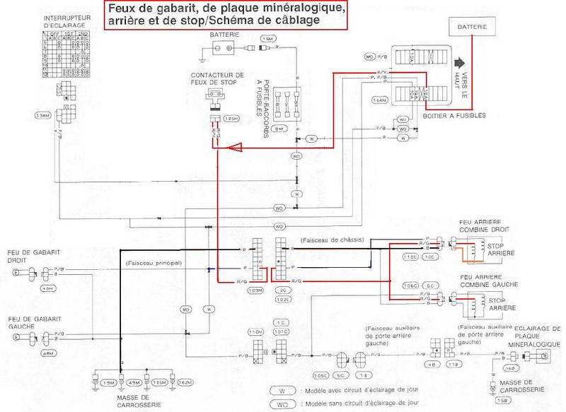

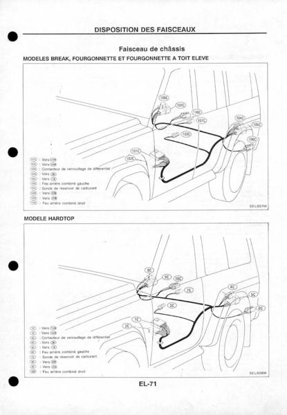

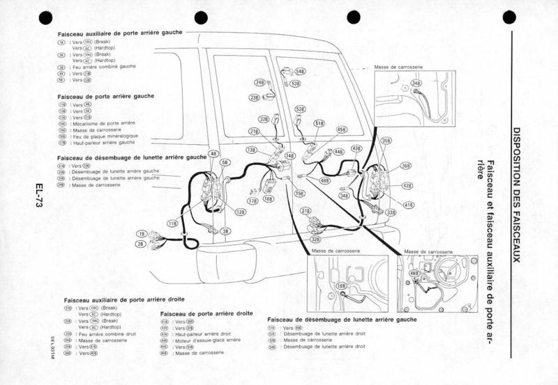

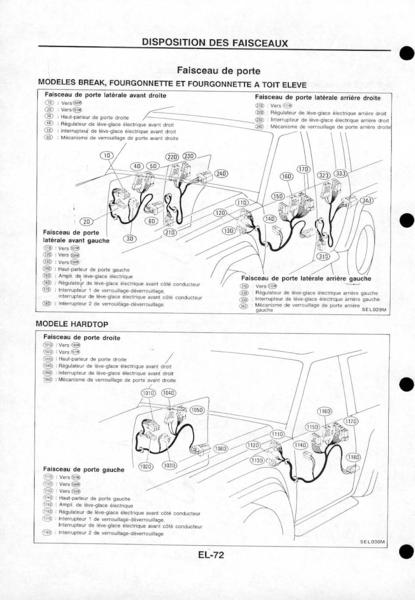

Posté(e) : 27 juillet 20169 a Auteur branchement attelage terminé, j'ai raccordé sous la caisse directement sur le faisceau comme ça pas de probleme de déconnexion pour enlever la caisse après il me reste à trouver pour brancher une prise allume cigare à l’arrière, qui a un plan des faisceaux du châssis je pense qu'il y a ce qu'il faut coté droit par contre je ne peux plus mettre de photos, le site me dit quotas dépassé ?
Posté(e) : 27 juillet 20169 a Auteur merci pour les plans donc c'est bien ce que j'ai vu pas de fil pour le stop du cote gauche donc il faut que j'aille le chercher sur l'avant du vehicule en meme temps je vais ramener de quoi alimenter ma prise allume cigare dans une gaine proprement
