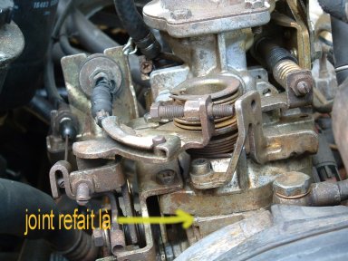

Posté(e) : 8 juin 20169 a bonjour, après avoir démonté la pompe a injection de mon patrol gr y60 année 1990 je cherche des vues éclatées ou photos detaillées pour vérifier si tous est bien remonté je n'en trouve pas sur le forum qui peut m'en mettre quelques une surtout sur le coté câble d'accelerateur et le câble de starter partie basse fixé avec deux vis avec un gros ressort de rappel ainsi qu'un petit merci d'avance

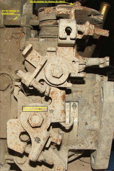

Posté(e) : 8 juin 20169 a est -ce que ça peut t'aider? <fieldset class="postcontent"><legend> Miniatures attachées</legend> </fieldset>
Posté(e) : 12 juin 20169 a Auteur merci je pense que le montage est bon d'apres la photo 2 de pierre sinon voici les miennes
