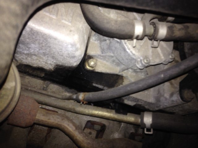

Posté(e) : 22 juillet 20168 a Auteur Ah oui, c'est nouveau, dsl, je croyais l'avoir marqué sur le 1er message. oups , mais ce n'est pas en rapport avec la chauffe du troll, mais plutôt si il fait chaud dehors (je sais ça veux rien dire, mais je le fais chauffer aussi l'hiver, en tirant des remorques dans des cols de montagne).. Je testerai demain et vous redis ce qu'il se passe. Par contre, je me suis rendu compte en soulevant le capot d'une fuite, sous ma pompe à dépression, sur mon cache culbuteur, assez grosse, puisse qu'il y avais carrément une goutte ... Y aurait-il un rapport ? Modifié 22 juillet 20168 a par Rooky
Posté(e) : 22 juillet 20168 a Référent Mécanique c'est de l'huile moteur sans plus et un joint à changer et aucun rapport avec ton pb As-tu toujours ta vanne EGR, car le pb peut venir aussi d'elle si elle ne ferme pas
