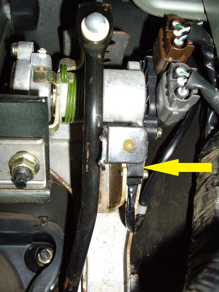

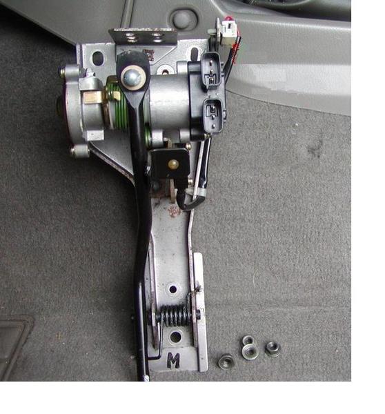

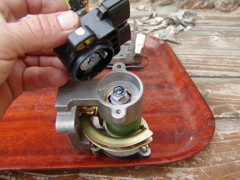

Posté(e) : 30 janvier 20178 a Référent Mécanique potentiomètres de la pédale encrassés, certainement Un bon coup de nettoyant contact dedans ...
Posté(e) : 31 janvier 20178 a Auteur Ok merci Pierre,je ne sais pas oū cela se trouve et comment agir,je vais chercher s'il y a quelque chose la dessus.

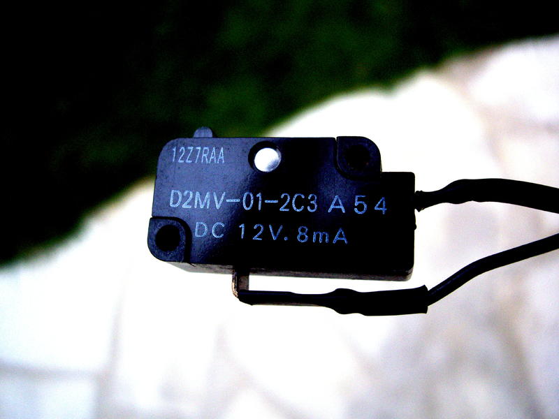

Posté(e) : 31 janvier 20178 a Référent Mécanique regarde Mais éviter de le démonter Ca peut venir aussi du micro-switch qui serait fatigué
