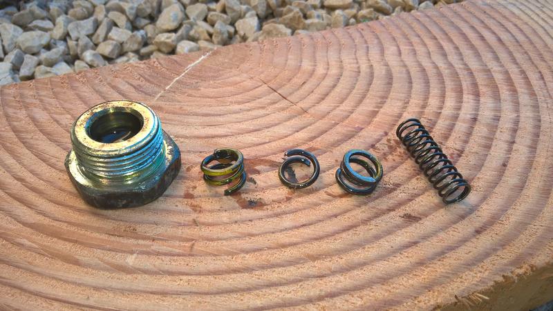

Posté(e) : 31 octobre 20168 a Auteur voila le verdict : j'ai dévissé le bouchon de verrouillage de passage à droite du levier. Edit modération : lire gauche il y a deux ressorts, un gros et un petit dedans, le gros est en 3 morceaux. merci de ton conseil
Posté(e) : 31 octobre 20168 a Référent Mécanique pas banale cette casse ! un levier ça se manie doucement
Posté(e) : 31 octobre 20168 a Auteur euuuuh je viens de me lire plus haut et c'est pas le bouchon de droite du levier mais celui de gauche ..... en tout cas le phénomène et étrange car j'ai quant même tout remonté en attendant d'avoir les pièces et pour le moment les ressorts ne doivent plus s'accrocher car les vitesses passent ....
Posté(e) : 22 février 20187 a Auteur désolé la aussi du temps de retard des réponses.... j'ai changé tous ces fichus ressorts et tout est nickel .... Merci pierre ...
