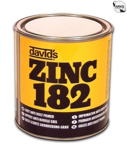

Bon c'est partie, du coup l’apprêt j'ai pris ca
Mais je ne vais pas en passer autant que ca, puisque en faite, le troll est très saint, et je ne vais pas sablé la totalité du trol, juste certaine pièce.
Et pour la peinture, j'ai pris de l'antigravillon de chez AD.
Alors le primaire au zinc ca sers uniquement si cest application sur metal nu pas sur une peinture
Tu as sable le chassis ?
non, c'est pour ca que je dit que je ne vais pas en passer autant que ca...
Juste sur certaine pièce que j'aurais sablé (les tirants, l'atelage...)
ET sur l'alu, c'est bon?
Je sais que le zinc bloc la fabrication d oxyde de fer cest chimique
Mais pour l alu jen ai aucune idee
