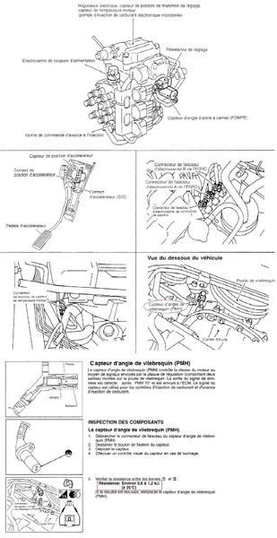

c'est le capteur de gestion moteur il se trouve sur le bloc moteur en dessous du 5ieme cylindre coté injecteur après pour les injecteurs tu les démonté tu te renseignes si le petit garage du coin peut te les tarer (pierre je ne dis pas de bêtise ?) mais j’espère pour toi que tu n'auras pas à la changer car ça va te coûter au moins dans les 800€ sauf si quelqu’un a un plan sur les injecteurs pilote à moins de 500€ :2 (10):
Pour le capteur de gestion moteur peux-tu me montrer une photo du moteur et de l'endroit où il se trouve.
merci
peux-tu me dire sur quel site je peux trouver l'injecteur pilote n°1 pas trop cher.
merci
fouine sur le forum tu trouveras, j'ai pas d'image en stock et regarde sur euro4x4parts tu trouveras ton bonheur mais de pas trop cher le moins cher je crois que c'est eux lol
Le capteur sur la culasse à l'AR c'est pour l'info température du préchauffage

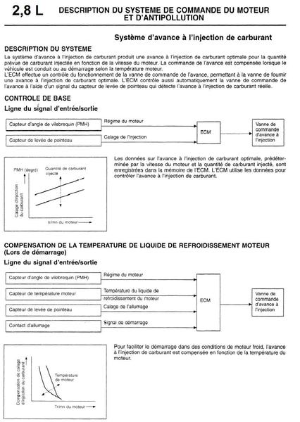

Le capteur de rotation du vilo est sur la poulie damper et communique via l'ECM avec le capteur de levée de l'aiguille de l'injecteur n° 1
Le capteur du compte-tours est sur la pompe d'injection
[ATTACH=CONFIG]131772[/ATTACH]

le schéma que tu m'as envoyé je ne vois pas ce qui est marqué , et pièce jointe impossible de l'ouvrir.
