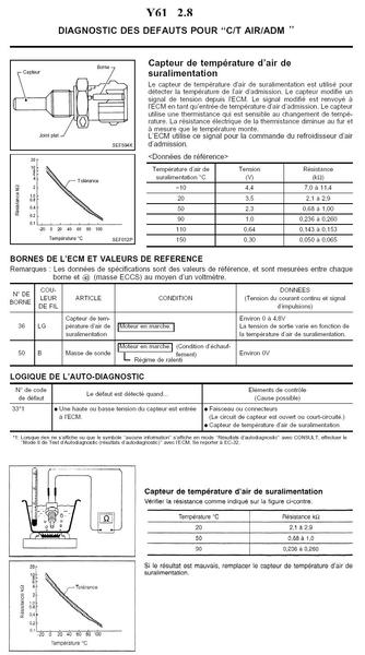

Posté(e) : 26 novembre 20168 a Bonjour à tous voici ma question depuis qqes jours l'intercooler soufle tout le temps à chaque accélération a froid à chaud . avant il ne souflait pas autant. j'attends vos réactions
Posté(e) : 26 novembre 20168 a Référent Mécanique contrôle le capteur de température qui est sur l'IC c'est lui qui sert d'interrupteur
Posté(e) : 27 novembre 20168 a Auteur Ok celui qui se trouve face à nous Pour t'expliquer : tout en roulant le voyant moteur s'est allumé une seconde puis ensuite l'IC c'est mis à se déclencher tout le temps
