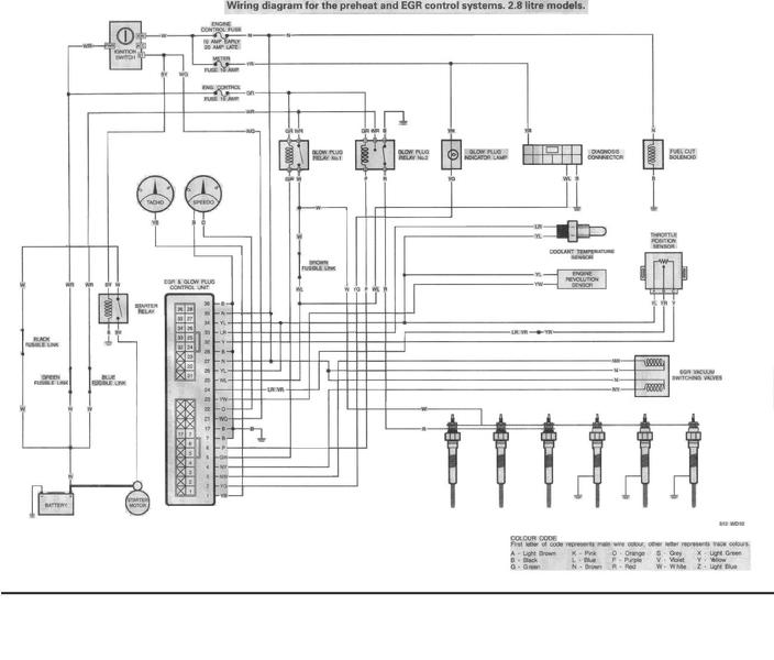

Salut, le démarreur tourne très bien mais j'ai changé la sonde température d'eau (qui était morte)et le préchauffage ne dure que 1-2 secondes ! Je suppose que le boîtier de commande est défectueux ...
Il existe des schémas électriques pour ce boîtier ?
J'ai trouvé deux, trois documents concernant le préchauffage mais pas de schémas !
Merci !
J'ai demandé à une entreprise spécialiste, pour réviser ce boîtier mais il me demande de la documentation.
