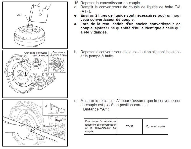

erreur de montage
on doit monter le convertisseur d'huile sur la boite d'abord après l'avoir gavé d'huile lorsqu'il est posé à plat

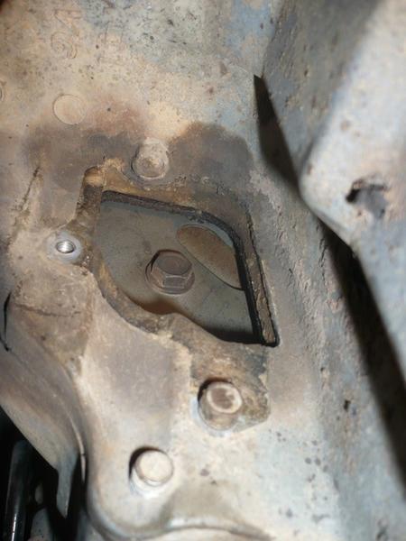

En suite on enquille le moteur et seulement par la lumière qui existe dans le bloc vers le démarreur on boulonne le convertisseur sur le volant moteur

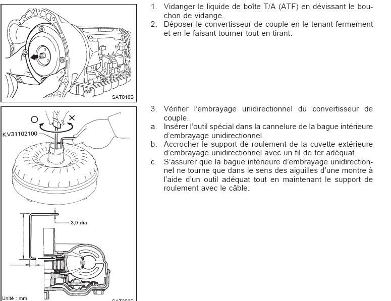

Vous avez dû abimer le crabot de la pompe à huile ..
