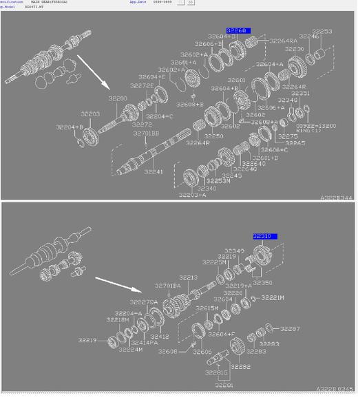

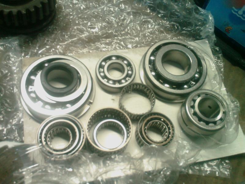

Posté(e) : 29 mars 20178 a Référent Mécanique peut-être la 32348 La pièce sur le rlt de gauche en haut sous la pièce noire
Posté(e) : 29 mars 20178 a Auteur la bague dont tu me parles sur la photo des pièces, ne ressemble pas trop à celle que j'ai retrouvée. la mienne est chanfreinée sur l’extérieur
