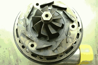

Posté(e) : 31 mars 20178 a Référent Mécanique déjà pourquoi un turbo ne tiendrait pas 200 000 km ... ? Maintenant tu nous dis que le turbo est mort parce que la durit à explosée ???? pour moi ça veut dire qu'il a délivré trop de pression mais pas qu'il est out ! la preuve le remplaçant fait pareil Inspecte la régulation des aubes du TGV
Posté(e) : 31 mars 20178 a Auteur déjà pourquoi un turbo ne tiendrait pas 200 000 km ... ? Maintenant tu nous dis que le turbo est mort parce que la durit à explosée ???? pour moi ça veut dire qu'il a délivré trop de pression mais pas qu'il est out ! la preuve le remplaçant fait pareil Inspecte la régulation des aubes du TGV Merci pour ta réponse Pierre, mon père et moi nous avons jamais eu des patrol sans problèmes de turbo avant le modèle 2005 (auto- école) tractage d'une remorque et longues distances des Pays-Bas jusqu'au sud de la France ... à part le modèle à partir de 2005 qui n'ont pas eu de problèmes avec les turbos. (véhicules de leasing longue durée) comme on a également eu des problèmes sur tous les modèles des Terrano's (embrayage et pont arrière) Je ne dis pas que le Turbo est mort à cause de la durite explosée effectivement je suis d'accord avec toi sur la surpression, qu'appells-tu la "régulation des aubes du TGV ?" (avec le nouveau turbo j'installerai en même temps enfin je finirai d'installer le capteur de pression de turbo) et j'imagine qu'il est out (suite au crachage d'huile) Merci d'avance
Posté(e) : 31 mars 20178 a Référent Mécanique ce capteur sert uniquement à couper l'injection lorsque la pression du turbo dépasse 1,2 bar pendant plus de qq secondes Il est fort possible, oui, qu'il dysfonctionne ! et le TGV c'est ça et le réglage voir à partir de : Au tour de la "wastegate" (doigts de fée exigés)
