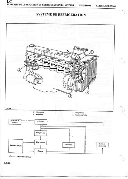

Donc ma question c'est de savoir :
- dans quel sens circule le LDR ? est ce qu' il entre par le bas du radiateur , est ressort par le haut ? Le contraire ?
- Et d' ailleurs, cela à t' il une importance en fin de compte ?
De plus, ce radiateur de 2.8 essence ne comporte pas de bouchon de remplissage, mais un tout petit "piquage" pour une durite de 6 ou 8 mm de diamètre......je suppose que c'est censé aller au vase d' expansion, et qu' on est censé faire le plein par le vase ? Mais dans ce cas, il faut que ce dernier soit obligatoirement "plus haut" que le radiateur ?
