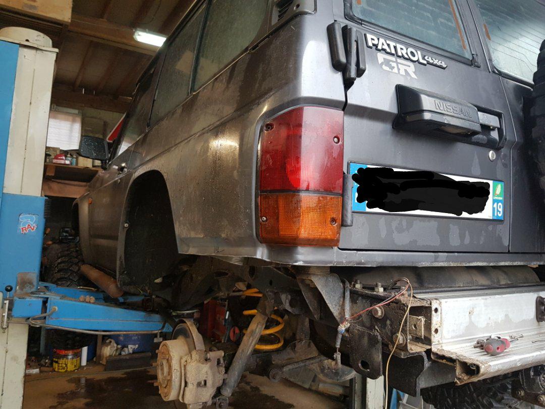

Bonjour, les ressorts sont montés. Pour l'avant j'ai des amortisseurs Terrain Tamer qui font 7cm de plus en détente que les origine. Pour l’arrière je ne sais pas quoi mettre dessus.
Les ressorts sont top :)

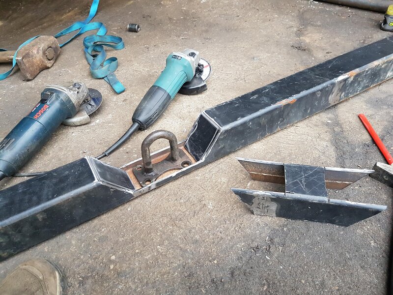

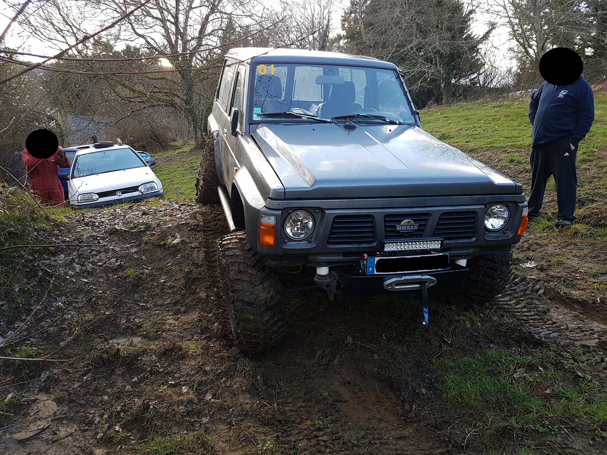

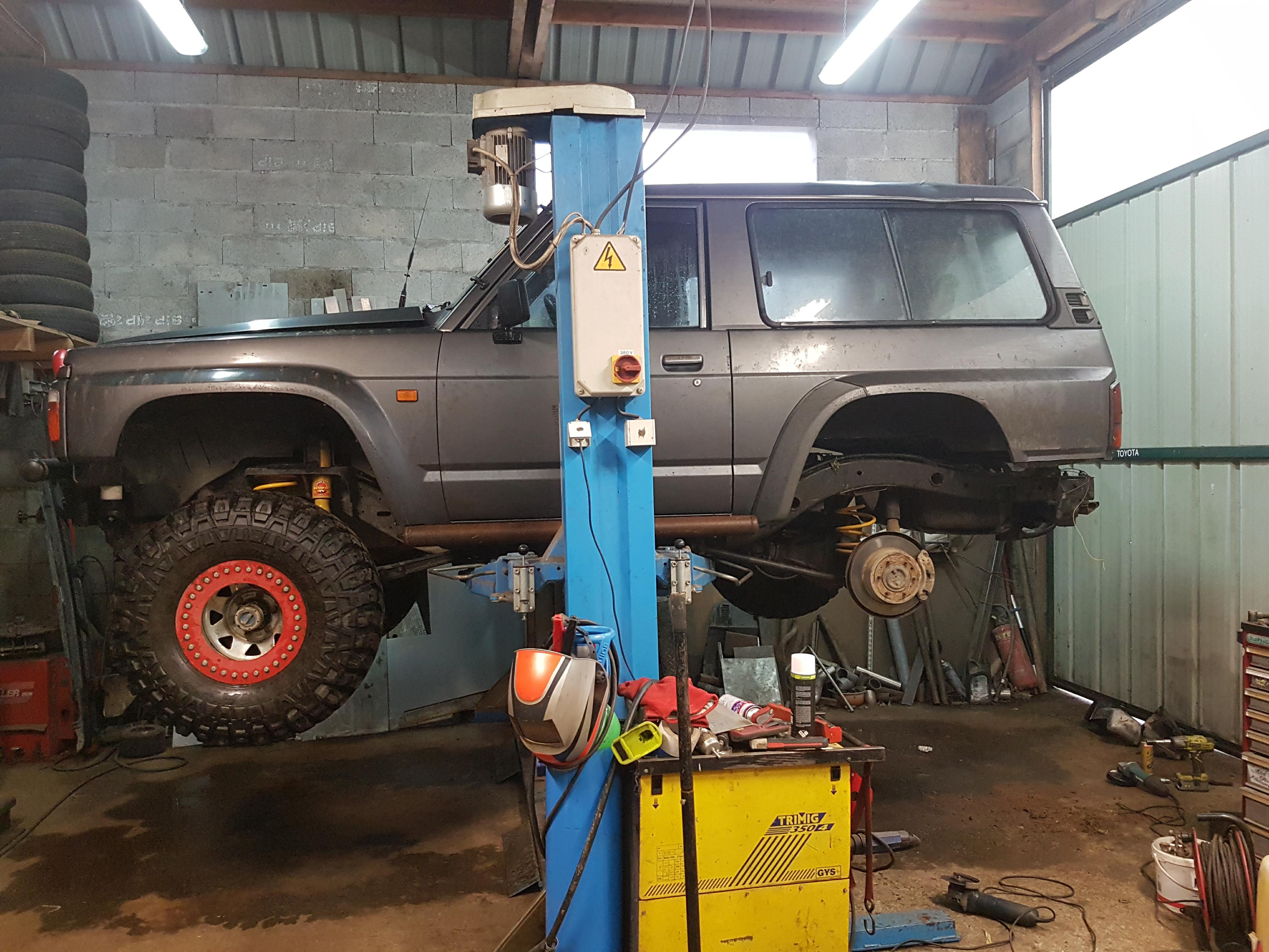

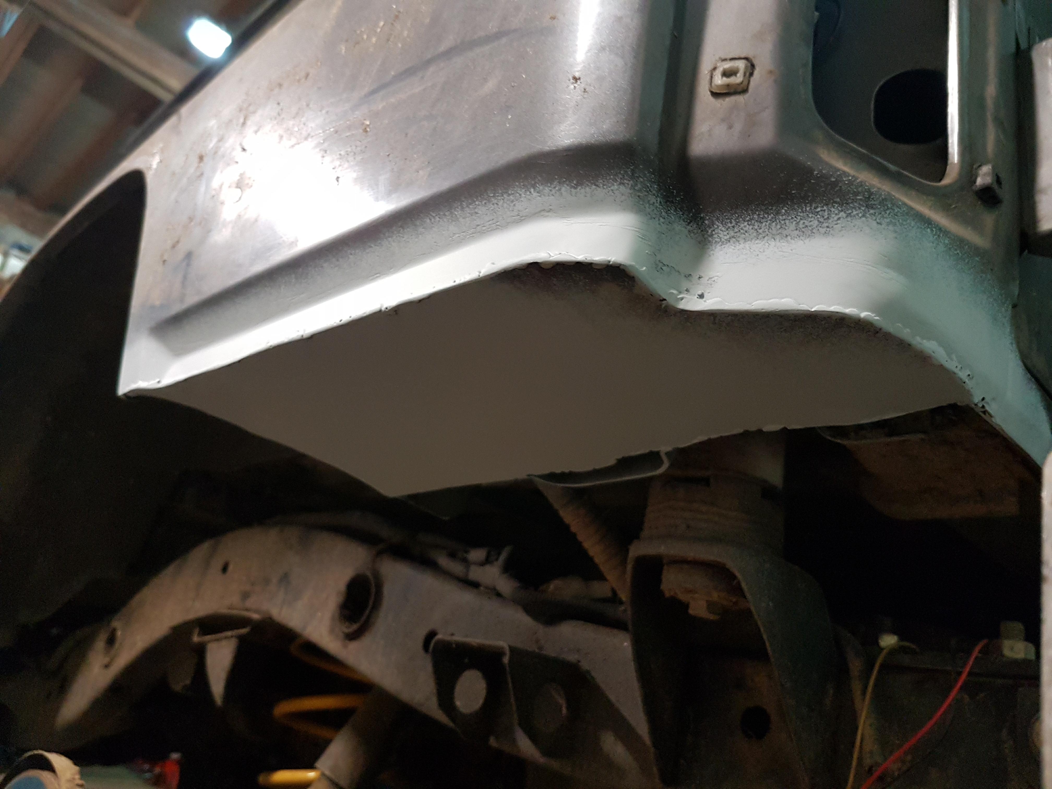

Le pare choc avant est fait avec le treuil dessus, et les tubes de protection latérale aussi. La je viens de recouper le bas des ailes arrière et je suis en train de faire le pare choc arrière.
Prochaine étape brancher les feux multifonction.

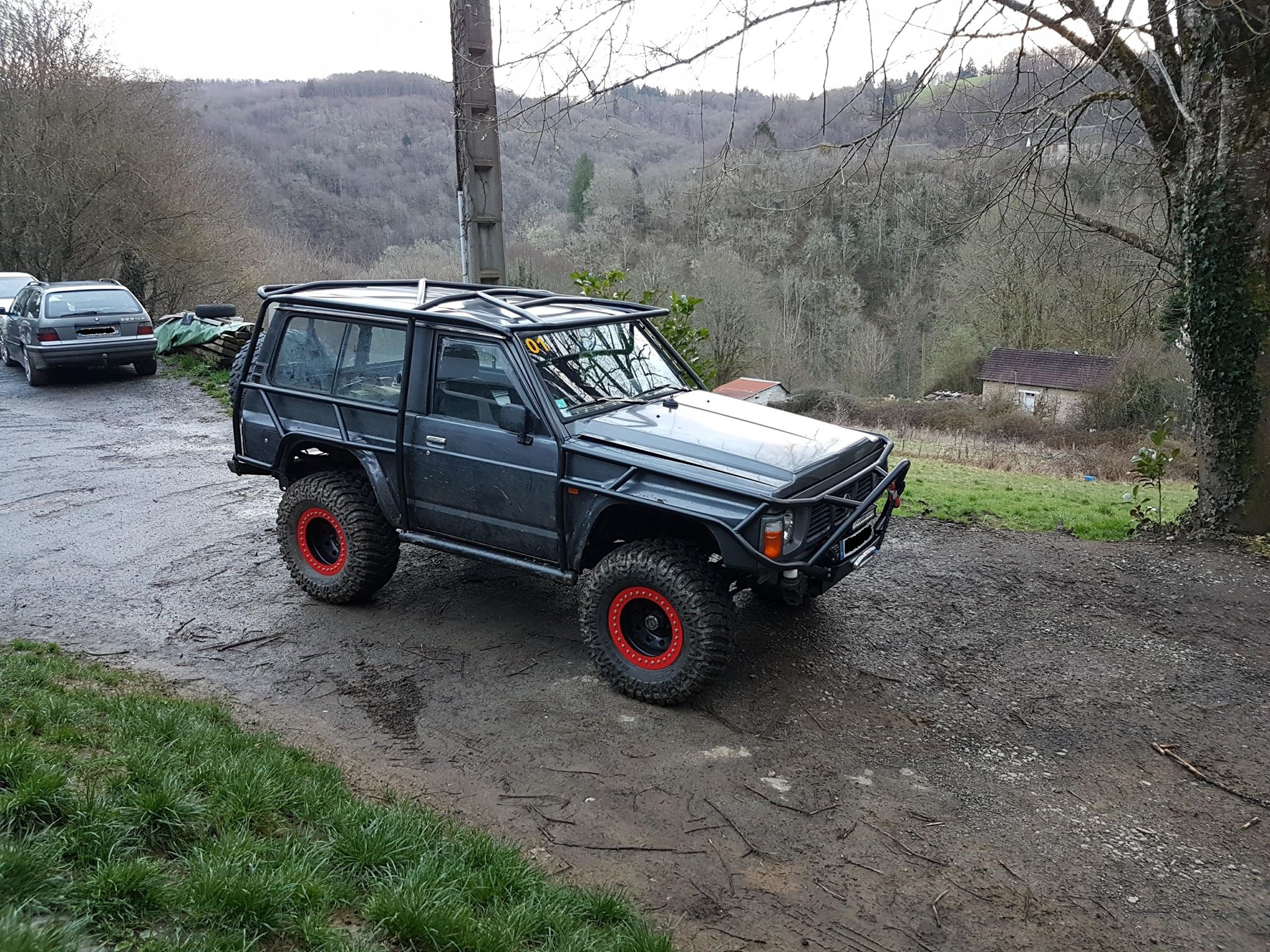

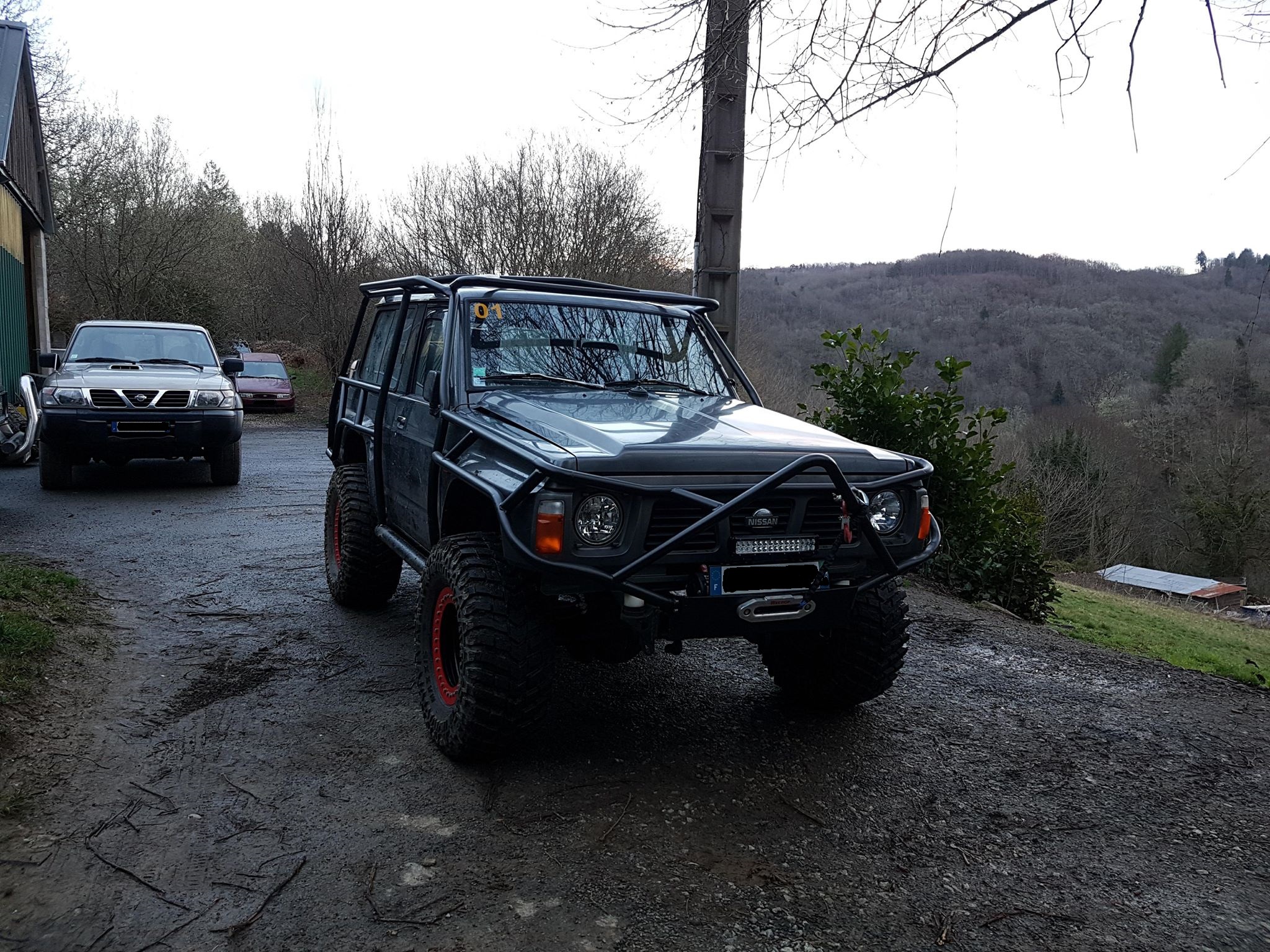

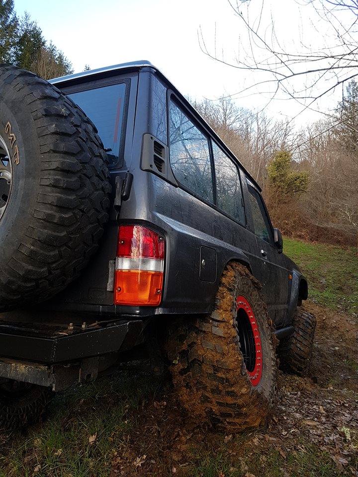

Changement de pneus, je passe aux Maxxis Mudzilla 35 13.5 16, du coup nouvelles beadlock sur base de jante en 8x16 ET-25  (mes Creepy étaient en 15)
Feux arrière multifonction montée et branchés.

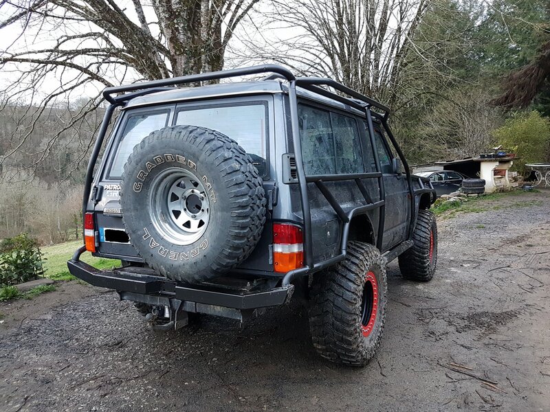

Arceau extérieur enfin terminé !
Il y a 4 heures, Pierre Grosjean a dit :
à mon sens il manque des diagonales dans l'arceau pour lui éviter de s'écraser sur la carrosserie
Il y a de la recherche pour la partie AV :2 (26):
Merci pour la partie avant,  et merci pour la critique  :2 (26):
Quelles diagonales tu penses qu'il manque ?
Il y a 14 heures, Pierre Grosjean a dit :
si le troll se couche fortement sur le coté il faut que la cage ne bouge pas, cad que tous les angles restent à 90° (il ne faut pas que le rectangle se transforme en losange). A l'AR il faudrait un X, amovible, face aux hayons par exemple
vous êtes pointus les gars ! Pas grave j'ai compris ! :2 (14):
L'exosquelette est génial ça lui donne un look d'enfer en plus !
Il y a 19 heures, Pierre Grosjean a dit :
Ce n'est pas faux, mais avec la roue de secours c'est plutôt compliqué ...  ça restera comme ça.
Mon arceau a été conçu dans le but de pouvoir s'appuyer gentiment sur les arbres de temps en temps sans trop tordre trop la carrosserie et casser des vitres.
