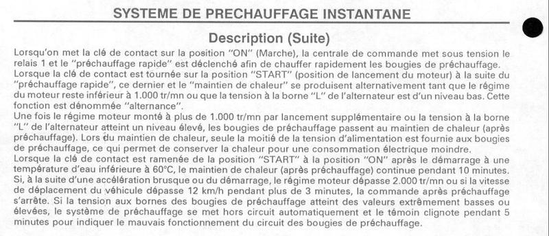

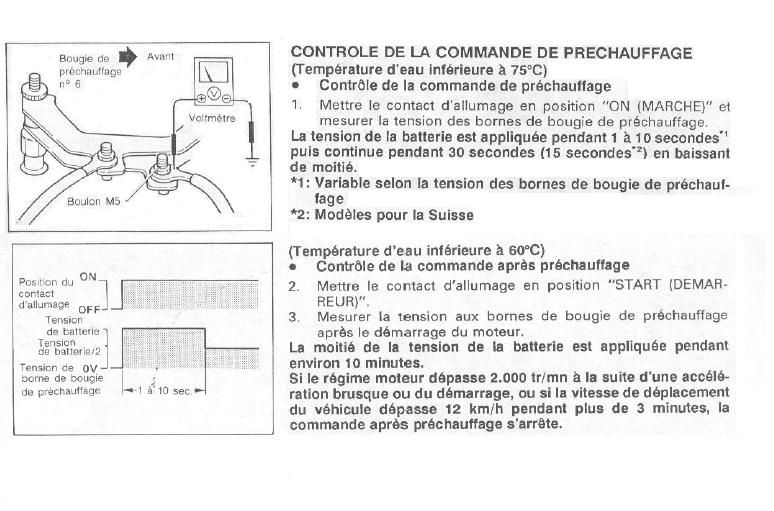

Je cherche a connaitre la temperature exacte ou la resistance de la sonde de temperature qui commande le post chauffage sur la patrol y60 td28

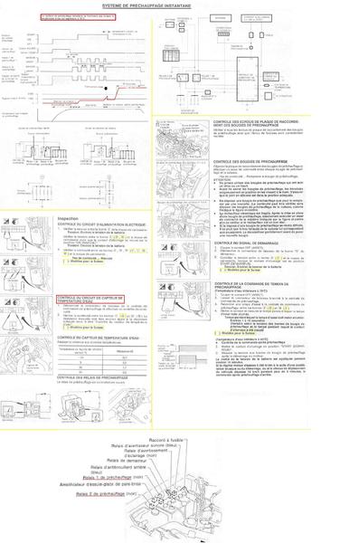

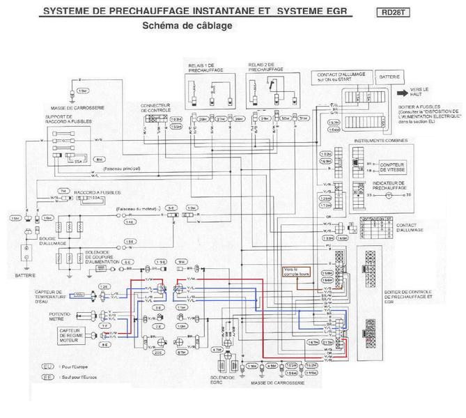

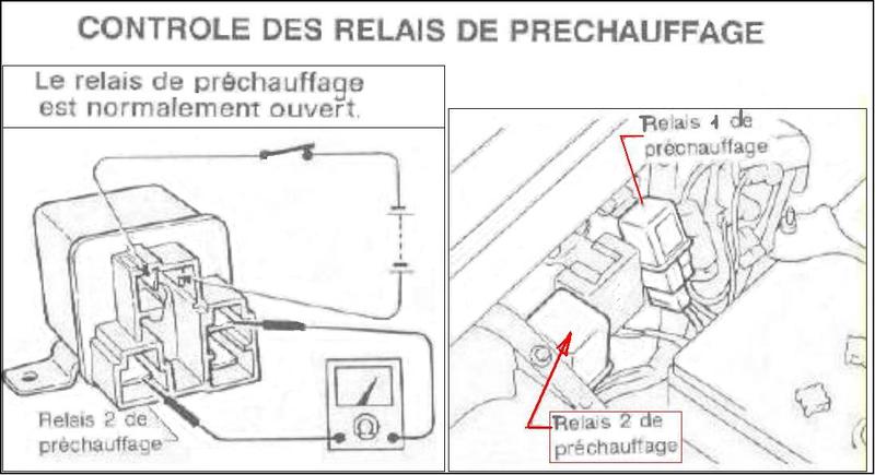

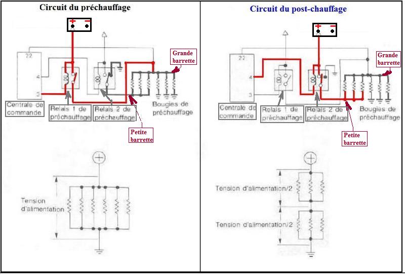

j'ai un petit probleme de post-chauffage, je teste le relais il est fonctionel, je teste la sonde de t° aussi fonctionnelle mais toujours le relais ne claque pas ! je voulais tester le petit boitier près de la boite fusible je l'ai pas compris car il y a 2 fiches
qui peut m'aider sur ça
bonjour qui peut m'aider à identifier les fils d'alimentation du relais post-chauffage car je ne peux pas l'identifier sur la petite boite près de la boite fusible
