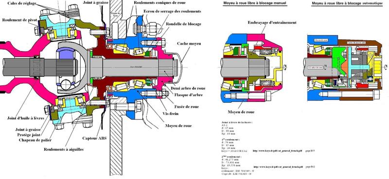

Posté(e) : 25 octobre 20177 a Référent Mécanique Pour voir ce qui se passe derrière tu peux déposer l'ensemble du 1/2 train dépose de l'étrier dépose de la ou les, selon le coté, rotules(s) de direction tu déposes les deux roulements des pivots tu déposes les joints racleurs de la sphère et l'ensemble doit venir en tirant bien droit Après tu examines comment se plaque le joint homocinétique sur le spi

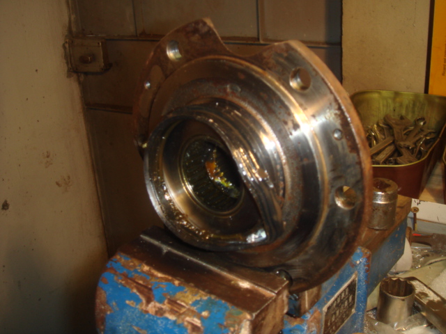

Posté(e) : 2 novembre 20177 a Auteur Pour voir ce qui se passe derrière tu peux déposer l'ensemble du 1/2 traindépose de l'étrier dépose de la ou les, selon le coté, rotules(s) de direction tu déposes les deux roulements des pivots tu déposes les joints racleurs de la sphère et l'ensemble doit venir en tirant bien droit Après tu examines comment se plaque le joint homocinétique sur le spi Salut après une après-midi passer dessus je suis toujours au même point .... Coté passager il m'est impossible de mettre le cirplis ... j'en suis pas loin mai impossible .. j'ai tout fait, tiré percé taraudé et fabriqué un outil mais rien n'y fait ... Pire !! coté conducteur la première pièce du moyeu vient au bout du demi-arbre là il m'est impossible de monter le moyeu même sans circplis ... j'ai démonté le disque, roulement etc ... je n'ai pas voulu enlever le demi-arbre .. Même chez euro4x4 ils ne comprennent pas ... je précise que j'ai un blocage av ... voici quelques photos et pour finir l'ancien moyeu
Posté(e) : 2 novembre 20177 a Référent Mécanique tu n'as pas fait la dépose que je t'ai conseillé .. certainement le gros joint spi qui est sorti de son logement coté joint homocinétique
Posté(e) : 2 novembre 20177 a Auteur tu n'as pas fait la dépose que je t'ai conseillé .. certainement le gros joint spi qui est sorti de son logement coté joint homocinétique [ATTACH=CONFIG]140186[/ATTACH] [ATTACH=CONFIG]140187[/ATTACH] Merci pour les photos J'ai déposé : étrier de freins le support d'étrier la rondelle qui se visse au milieu le disque de frein avec le roulement à l’intérieur ensuite j'avais le protége disque et je me suis arrêté là car si je continue je dois sortir le demi-arbre au complet non ? c'est à dire vidanger mon pont ? ou on peut le faire sans enlever le demi-arbre ?
Posté(e) : 2 novembre 20177 a Référent Mécanique tu peut le faire en laissant en place le demi-arbre tu ne déposes que l'étrier et les rotules de direction et ensuite les pivot et tu tires doucement à toi, et pas complètement, juste pour jeter un œil
