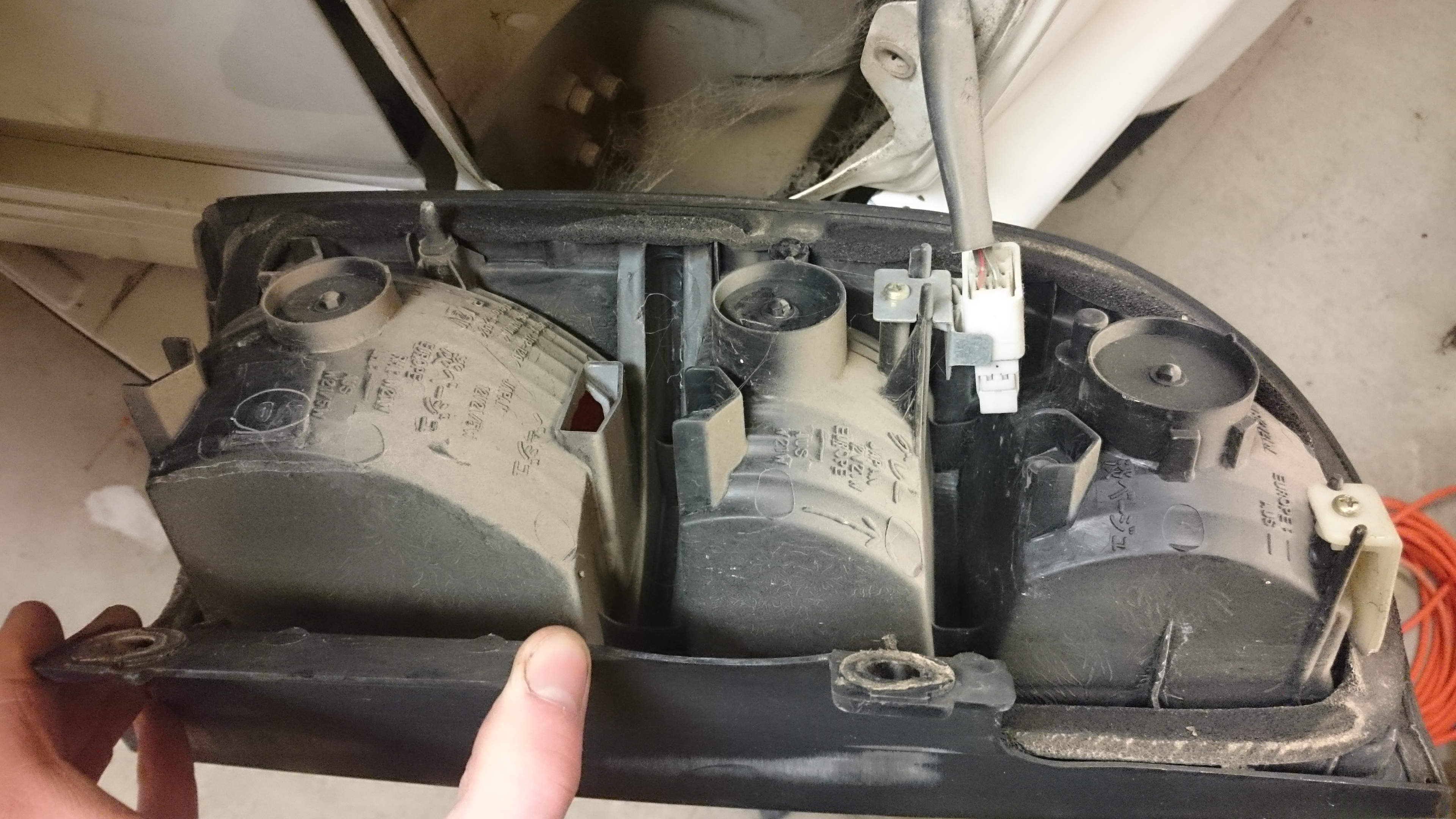

J'ai voulu voir pourquoi le coté droit de mes feux arrière ne fonctionnait pas...
Encore une surprise :
Mais qu'est ce que c'est que cette merde ?
C'est un vrai feu ?
Le connecteur est juste posé sur une pâte de fixation, aucun raccordement. C'est quoi ce bordel ??? :SpiningDemon:
Est ce que quelqu'un à déjà été confronté à un truc comme ça ? Comment sommes nous supposé mettre des ampoules la dedans ?

Salut Jeanma, dans le Y61 coté arrière droit c'est pareil. Il y a une astuce que Pierre m'avait donné mais j'ai finalement mis des multifonctions.

A priori, ce serait d'origine.
J'ai trouvé sur le coin coin des feux d'origine arrières, celui de droite est le même que le mien.
C'est quand même nul : j'ai un connecteur qui vient jusque là et il est juste accroché après...

Comme pour les 61 le feu droit est factice les feux sont dans le pare choc mais chez Nissan ils n'ont même pas tiré de faisceau.
Après recherche et questions à droite à gauche, j'ai la réponse qui concerne mon engin :
Le faisceau est tiré, et normalement il devrait me permettre de pouvoir raccorder un feu de recul mais ce serait tout.
Sur les phases un, avant 2000, le faisceau arrive mais n'est même pas raccordé dans la caisse :2 (21):
C'est vraiment idiot je trouve
Salut ,
Pour les câbles de commande des volets de ventilation , on peut souvent les refaire avec de la corde à piano ,on refait les boucles d'extrémité avec une pince à bec ronds.
Pour tes feux factices,on a déjà abordé le sujet ici il me semble , c'est sur les véhicules d'origine japonaise là-bas ils sont taxés selon la longueur (la place est chère la bas :2 (15):) ,donc ils ont la roue de secours à l'intérieur pour gagner quelques cm .Sur d'autres marchés, la capacité du coffre est importante donc roue de secours à l'extérieur .Et celle-ci gène de 3/4 AR la vision des feux de caisse , donc ils ajoutent les feux de pare-choc qui n'existent pas sur la version originale...D'où câblage et feux bidons

Merci pour cette explication qui donne un peu de sens à ces feux factices :)
