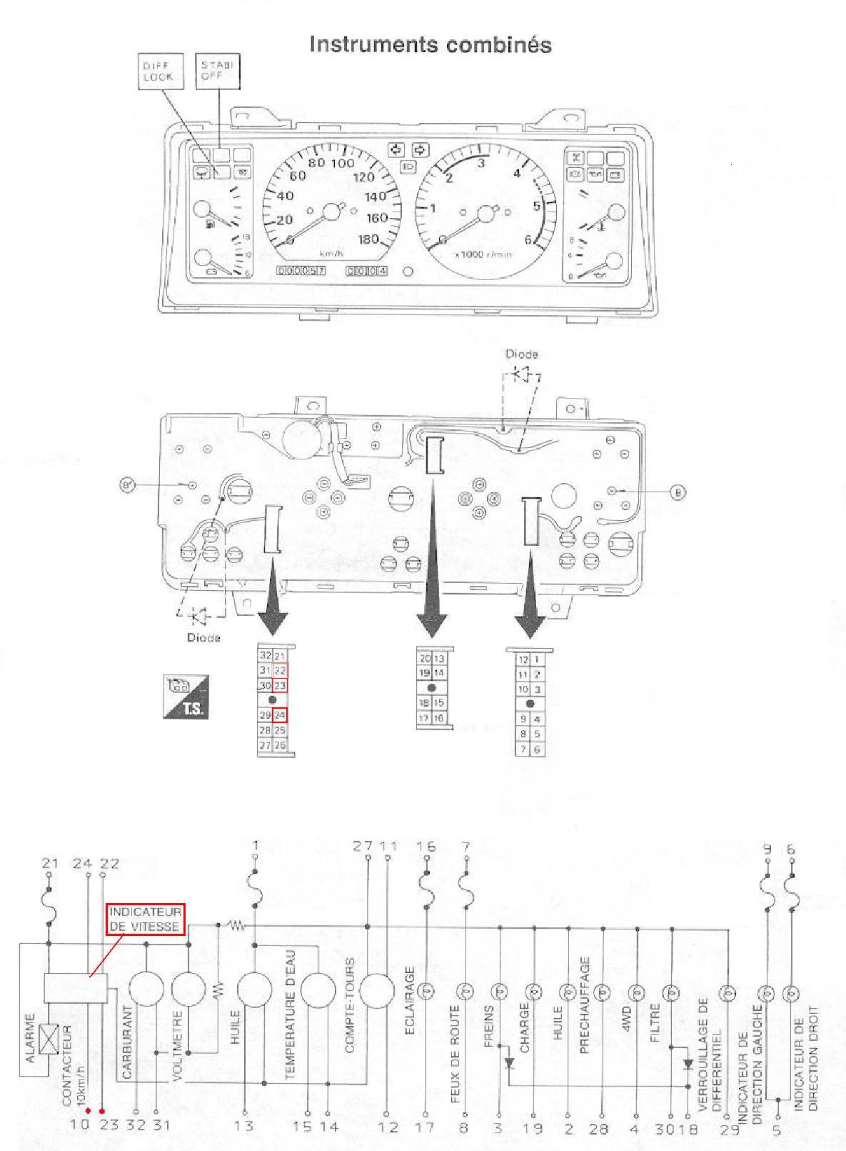

j'ai eu un problème au niveau du compteur de vitesse hs ! j'ai changé tout le compteur : il fonctionne très bien une semaine et puis j'ai une remarque après le démarrage il ne fonctionne qu’après une centaine de mètre ... ça peut être dû capteur ??

Bonjour, maintenant c'est un gros problème : le compteur de vitesse ne fonctionne plus ! si je donne un coup avec la main il fonctionne et après l’arrêt rebelote pffff
