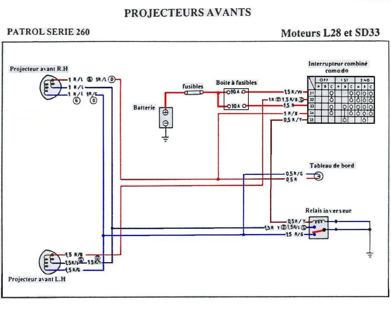

j’ai une perte de puissance, sur une optique en feu de croisement uniquement. En feu de route aucune perte de puissance !!!
je cherche une info sur la cause de cette panne.
patrol 3.3 TD (EBRO)
bonjour à toi, regarde si la fiche ampoule n'a pas fondu sur une des trois cosses ça arrive souvent. sinon recup une cosse à la casse sur une autre voiture en h4 tu coupes et remplaces en soudant les fils et isole avec de la gaine thermo
bon courage tiens-nous au courant.
tu peux également faire un essai en tirant un fil de masse jusqu’à l'ampoule pour voir si c'est pas une mauvaise masse due à l'oxydation.
