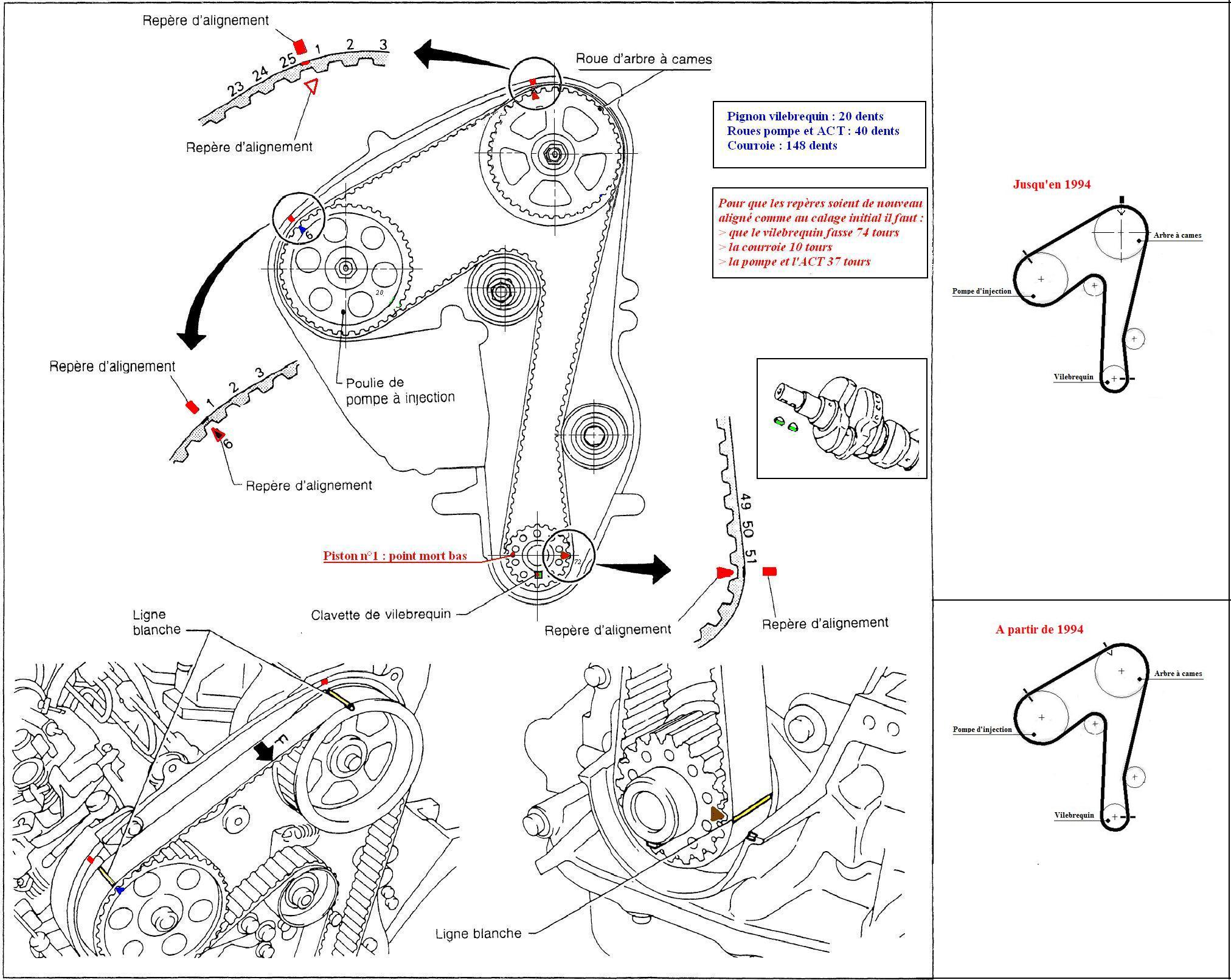

J’ai un patrol gr Y60 de 1991, je viens de faire la distribution en calant tous les repères mais en tournant le moteur deux fois à la main, ce dernier s’est bloqué. Comment régler l’arbre à cames en fonction du vilebrequin quand ils sont déréglés. Merci de vos explications.

Je ne suis pas à ma première distri (sur une voiture mais 1ere sur le trol), là il semblerait que j’ai décalé le pignon du vilebrequin en serrant la vis et le problème c’est que je ne m'en suis pas aperçu tout de suite. Après plusieurs tour à la main le moteur s’est bloqué et mes traces de stylo pour les repères ne tombaient plus en face.
Donc la question est de savoir comment recaler l’arbre à cames par rapport au vilebrequin.

J'ai remonté le 4X4 selon les astuces, il tourne comme une horloge.
