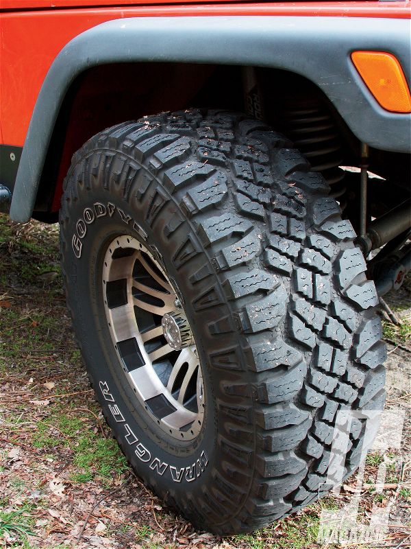

Ok donc vous me conseillez de garder justement le profil que jai plus ou moins?
'Jai ces pneus la de montés ( cest une photo du net)
il y a 7 minutes, Romy60 a dit :
Ah ça doit être des Wrangler duratrac, c'est plus mixte 50%-50% mais ça tient bien sur la neige.
ceux que Black et moi t'avons proposé seront moins bons sur route mais plus efficace en TT, notamment dans la boue
Oui sur la neige ça bouge pas du tout.
