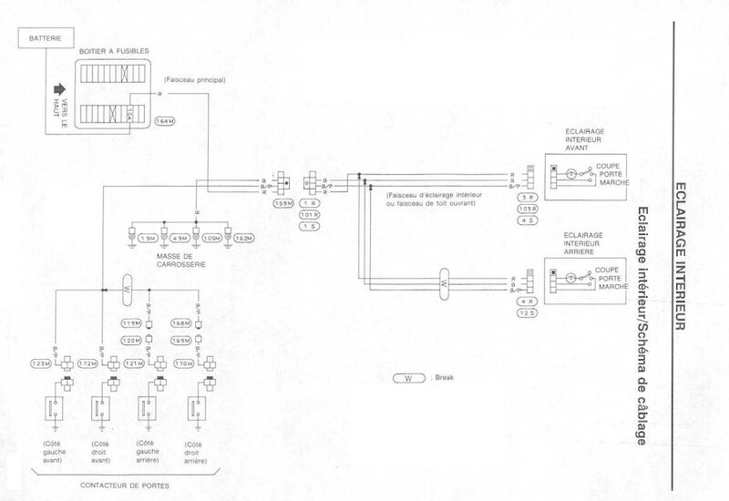

- Longue-portée/phare = la prise de masse des LP est complètement oxydée ainsi que le boulon qui la fixe au châssis. En la remuant alors que je suis en plein phare +LP, l'ensemble fait un magnifique "sapin de noël" du coté droit uniquement. La connectique de l'ampoule de phare donne également le même résultat. Ça peut s'oxyder une connectique ???
- Plafonnier = un pb de masse serait certainement à l'origine mais pas eu le temps de regarder ; d'ailleurs, où regarder ? C'est pas dans la RTA ... Doit bien y avoir un schéma par ici !

Salut
Merci Jean !  En espérant que les masses carrosserie soient facilement accessibles...
