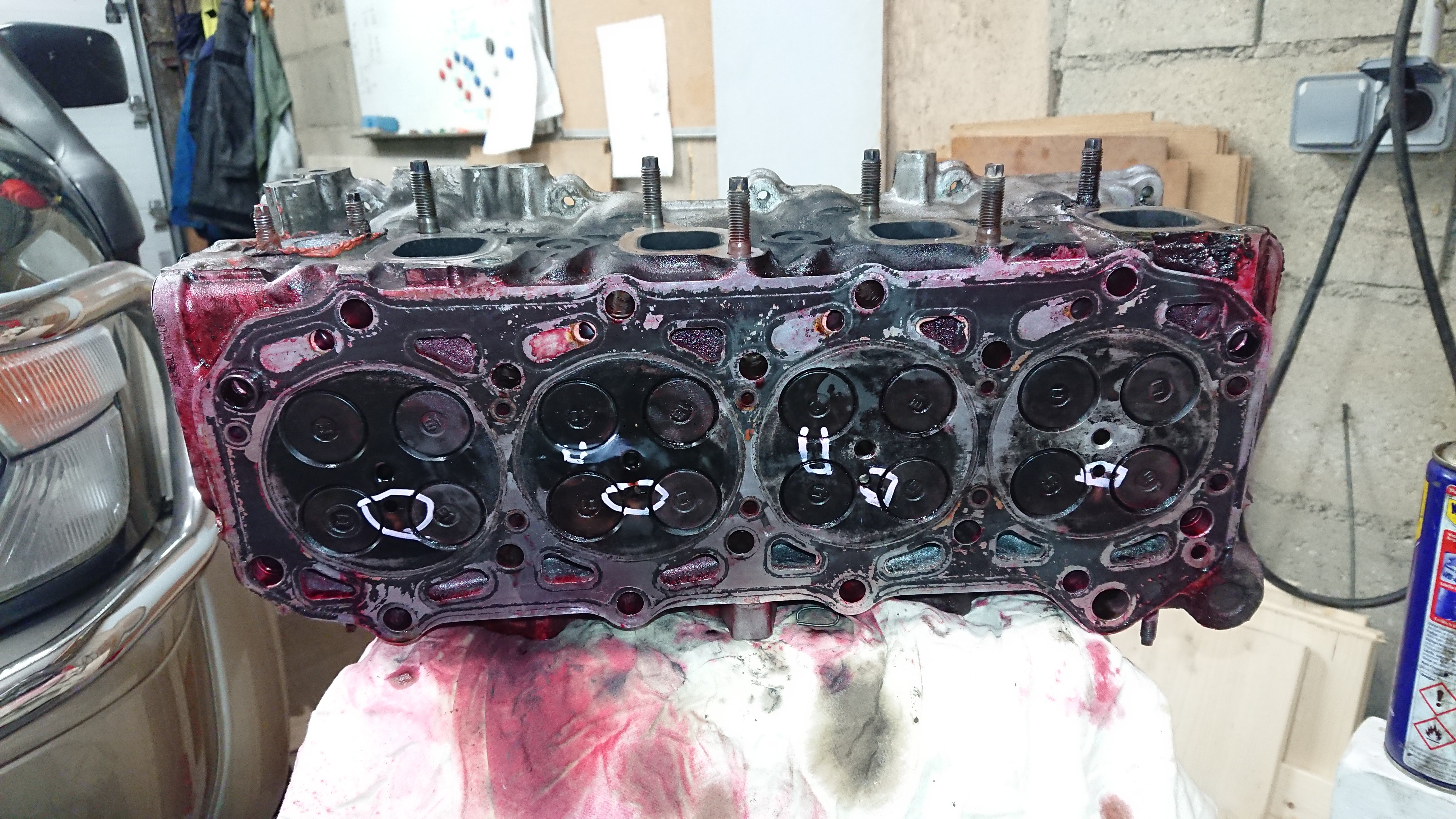

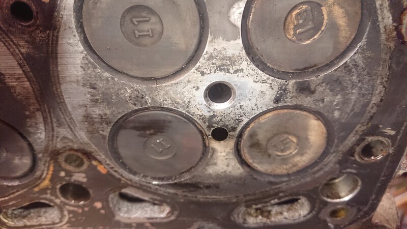

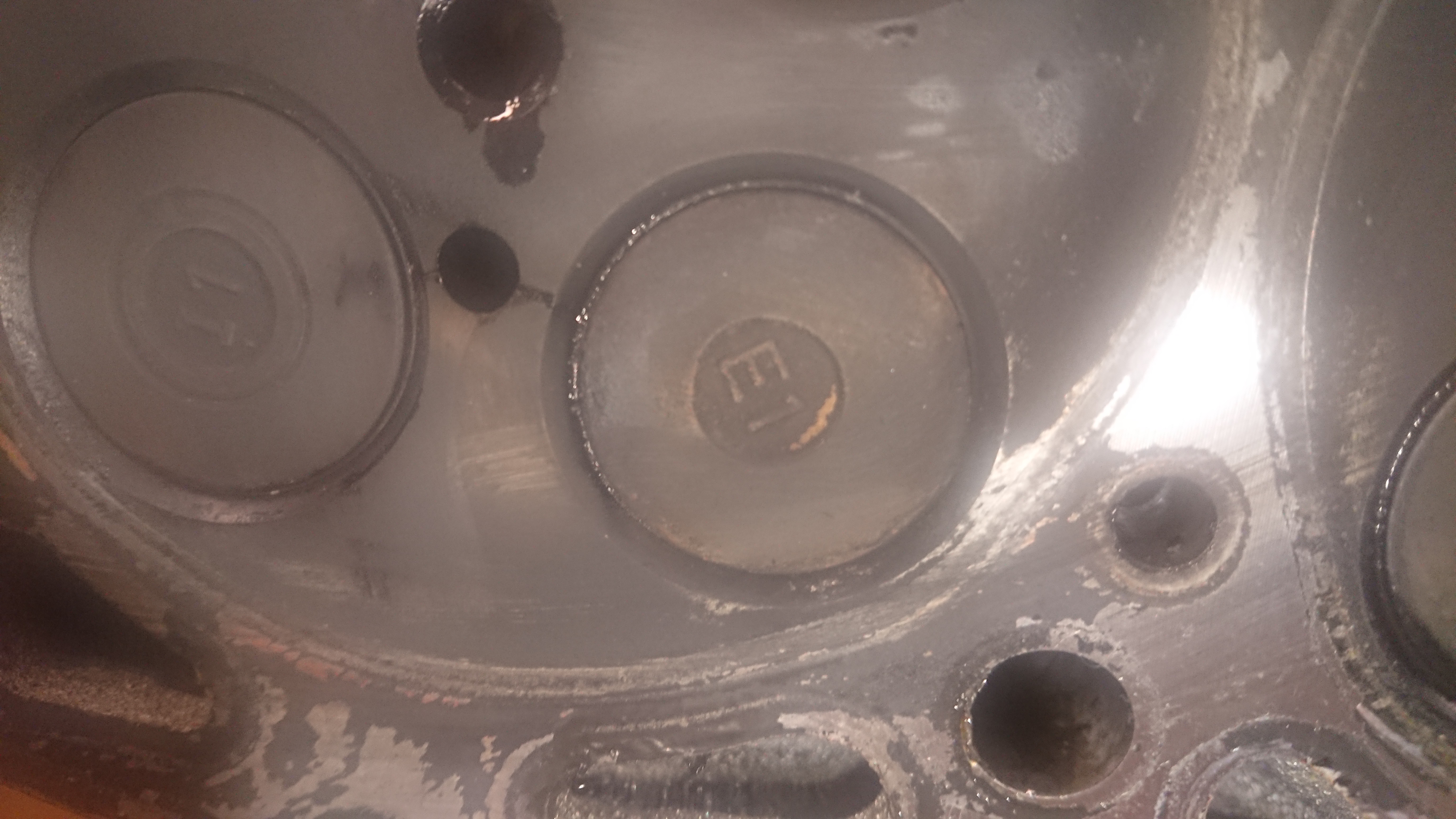

Je suis à la recherche d'une explication suite à l'état de ma culasse
Avant démontage pas de pb de démarrage il tournait bien, le seul pb c'est qu'il me consommait un peu de liquide de refroidissement et par moment des retours de compressions dans le vase d'expansion
Le moteur a été refait pistons coussinets joint culasse, réctif culasse en 2014 à 265 000 km
Maintenant il a 300 000 km
Auriez-vous une explication à l'état de la culasse, merci d'avance
une culasse en alu fatigue à la longue : elle reçoit 130 bars à chaque explosion et la température dans la zone de la soupape d’échappement n'est pas la même que du coté de l'admission  ... chauffes et retraits ça donne des fissures
On constate la même chose sur celles du 2,8
