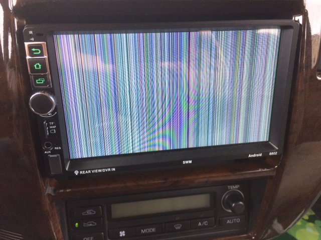

Je pense plutôt au chipset graphique qui a rendu l'âme. ( surtension au démarrage du patrol que l'electronique n'a pas apprécié ?).
En tout cas, les chinois m'ont répondu dans les 2 heures, et me remplacent l'équipement.
Pour Alxinfo, ci-joint la photo de l'écran, et celle de l'intérieur.
Ce ne sont pas que quelques rangées de pixel qui ne fonctionnent pas ( = pb de dalle), mais tout l'écran. Je pense donc plutôt au chipset graphique.
En tout cas, il rend bien dans la console...

Dalle de PC ou de tablette plutôt ?
7", c'est pas bien gros pour un PC.
Le poste est neuf, donc je ne crois pas à la poussière sous une nappe, d'autant qu'elles sont bien fixées, et doublées d'un scotch tissu.
Il est branché sur le+ batterie, et sur le 12V 'ignition'. C'est plutôt la tête du 12V au démarrage qui me fait peur. Je me demande si je ne vais pas ajouter un bête interrupteur sur la console pour le mettre en route une fois le TROL démarré, car lorsqu'on tourne la clef, il prend du 12V batterie, puis lorsqu'on tourne encore il me semble que çà coupe un instant, et que le 12V revient ensuite lorsque le démarreur est actionné. Et l''électronique n'aime pas beaucoup  les ON/OFF...

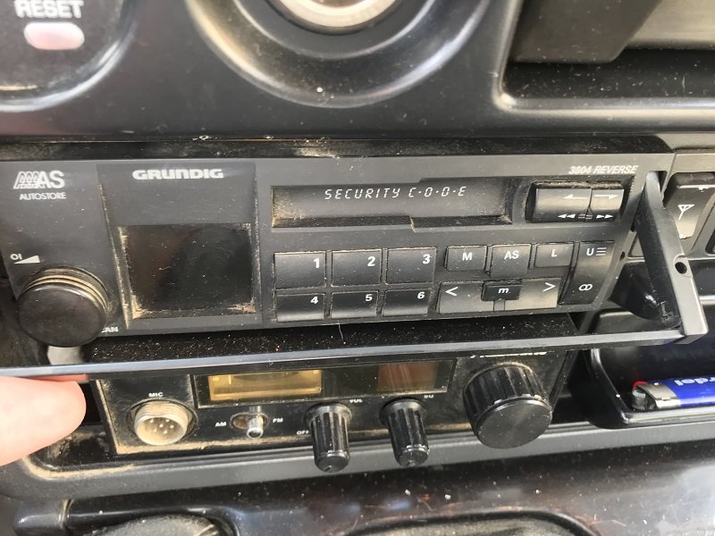

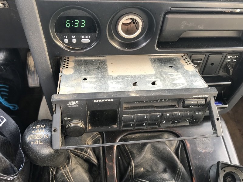

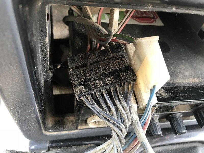

alors comme annoncé, moi le mien est de 92 c'est un dans un Y60.
Il n'a pas la façade détachable, il est à tiroir, bien poussiéreux lol mais je le nettoierai.
Je le donne avec plaisir à #TECHE, mais il va falloir que j'achète une nappe pour mon nouveau poste.
