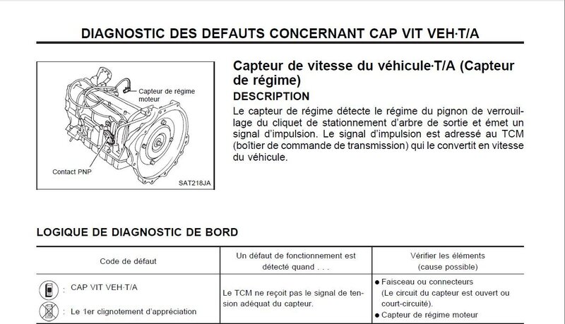

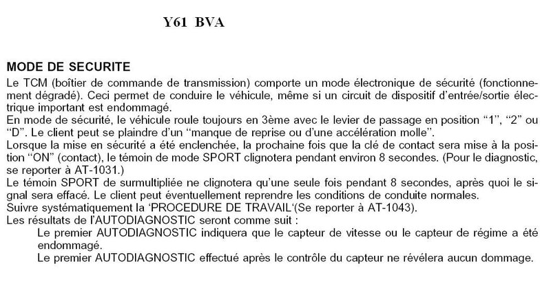

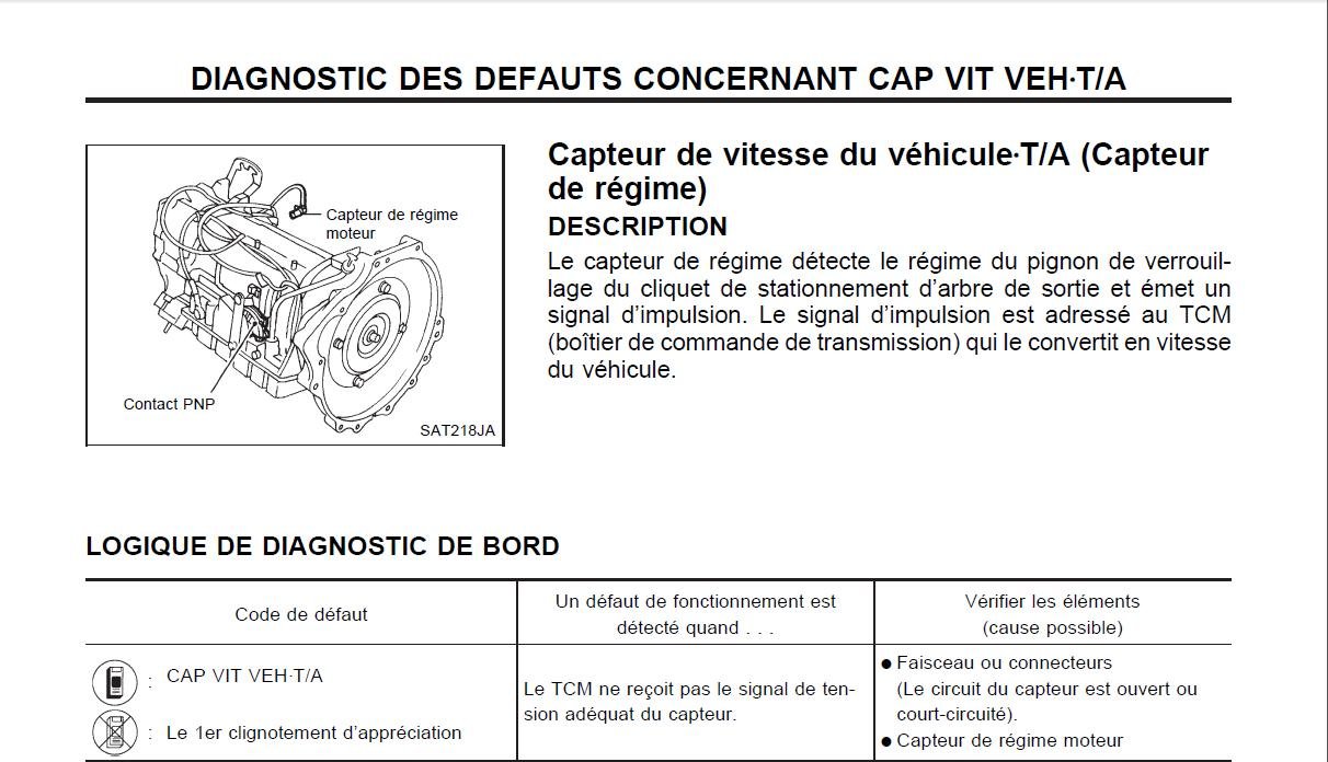

Posté(e) : 22 août 20186 a Référent Mécanique Regarde si ton huile est à cette norme, sinon oui il faut la remplacer Mais ta panne ne vient pas obligatoirement d'elle, ça peut venir d'un capteur
Posté(e) : 23 août 20186 a Auteur Oui effectivement je pensais que le capteur n étais pas chère mais vu le prix je vais aller chez Nissan passer la valise. Mais vu le kilométrage 360000km il vont sûrement pas ce prendre la tête et me dire de changer la boîte.
