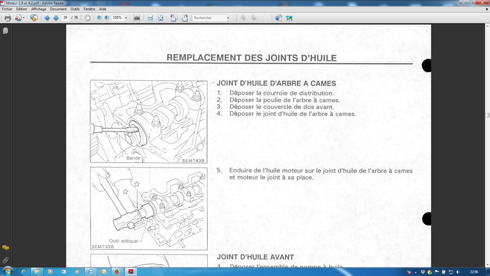

voilà je dois changer mes joints spi culbuteur et vilebreqin sur mon patrol y60 2.8l court
le souci c'est que je ne trouve aucun tuto et aucune documentation sur ces sujets, pouvez-vous me venir en aide ?
Chose que j'ai déjà faite démonté carter courroie de distribution car je dois la faire
merci beaucoup
Merci beaucoup mais on possède de la même façon pour le join spi d arbre a came???
