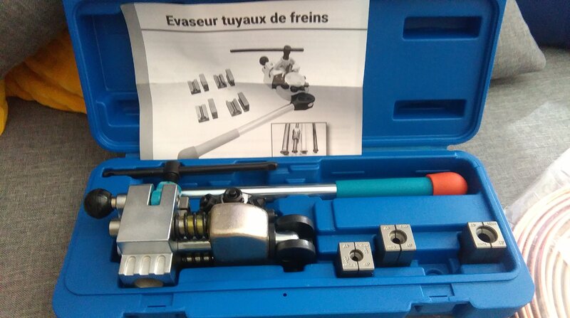

Posté(e) : 22 septembre 20186 a Sur ta deuxième photo, quand tu en es là, il faut remettre l'outils conique pour écrasser le bout vers l'intérieur.

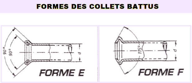

Posté(e) : 22 septembre 20186 a Regardes là http://austin-mini-heritage.over-blog.com/article-85267993.html
Posté(e) : 22 septembre 20186 a Auteur il y a 2 minutes, Jétroll a dit : Sur ta deuxième photo, quand tu en es là, il faut remettre l'outils conique pour écrasser le bout vers l'intérieur. ha bon ca me parait bizzare ce que tu me dis , voila en photos la machine que j'ai , j'ai acheté la meme qu'un garagiste de mon coin , il mavait fait les meme olive que sur la photo il me semble ... ca avait marché pour les 2 grandes durites rigides qui vont du compartiment moteur a larriere du vehicule ... je selectionne sur l'apareil : op1 4.75 mm sae
Posté(e) : 22 septembre 20186 a Auteur il y a 2 minutes, Jétroll a dit : Regardes là http://austin-mini-heritage.over-blog.com/article-85267993.html je viens de voir le raccord finit tout en bas du lien que tu ma donné c'est vrai que en faite il doit ressemblé a ca je pense .... maintenant faut que je comprenne comment faire ca .. je pensais que juste un coup avec la machine ca sufisait .... comment faire pour le renfoncé dedans ....
Posté(e) : 22 septembre 20186 a Auteur à l’instant, Jétroll a dit : Il te faut ça non je ne pense pas j'ai acheté la meme machine que mon garagiste ca vaut 140 euros lui a reussi avec ca ... faut que je trouve comment faire ... 😕
Posté(e) : 22 septembre 20186 a Auteur alors j'ai remis un raccord olive que javais fait dans la machine .. jai tourné le selectionneur dembout j'ai pas repris op1 car l'olive est deja faite j'ai mis op2 4.75 mm et ca ma récrasé lolive .. ci joint en photo .. tu crois que c'est bon ?
Posté(e) : 22 septembre 20186 a Auteur le pas de viss arrive maintenant a prendre au flexible de frein coté étrier de frein , mais toujours pas de l'autre coté , coté raccord en ' T ' ... car moins profond
Posté(e) : 22 septembre 20186 a Tu as que 2 possibilités, soit c'est pas assez écrasé soit la partie non filetée de ton raccord est vraiment trop longue.
Posté(e) : 22 septembre 20186 a Auteur apres d'origine c'est en feraille , moi c'est en cuivre , je me rapelle la premiere fois que j'ai monté les durites j'ai sérré comme une anne , ca a tout bousillé , car le raccord en cuivre qu'il m'avait fait , fallait juste le sérré délicatement pour qu'il sécrase ... la le raccord que je viens de faire j'ai limpression qu'il est pas pareille et que je vais pouvoir le sérré plus fort ..... des conseils ? je pense que c'est juste un probleme de filetage .... 😢 fait chier ....
