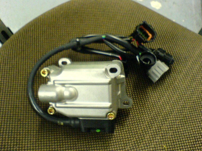

Posté(e) : 27 janvier 20196 a Auteur Bonjour Pierre, on a finalement trouvé une autre pompe injection, qu’on a essayé et elle a démarré enfin. apparement le soucis est dans la partie electrique de la pompe injection! Est ce qu’on peut reparer la pompe ? merci Modifié 27 janvier 20196 a par yacinoo78
Posté(e) : 27 janvier 20196 a Auteur Concernant le piston d’avance ...c’est vrais ...moi je parlais de la plaque que j’avais changé pas le piston. mais mecaniquement, mon pompiste m’a dit que tous est bon ! Je doute maintenant de son competence! qu’est ce qu’on peut faire pour degripper le piston et essayer ? ou l’acheter ? merci Modifié 27 janvier 20196 a par yacinoo78
Posté(e) : 3 février 20196 a Auteur Le 11/01/2019 à 23:23, Pierre Grosjean a dit : le piston ou le couvercle du puits ? Bonjour Pierre, peut-on acheter la partie electrique de la pompe injection ? ou je mets tout simplement une nouvelle pompe ? merci Modifié 3 février 20196 a par yacinoo78
Posté(e) : 3 février 20196 a Référent Mécanique https://forums.audipassion.com/topic/154935-tuto-changement-joints-actuateur-sur-pompe-injection-bosch/
