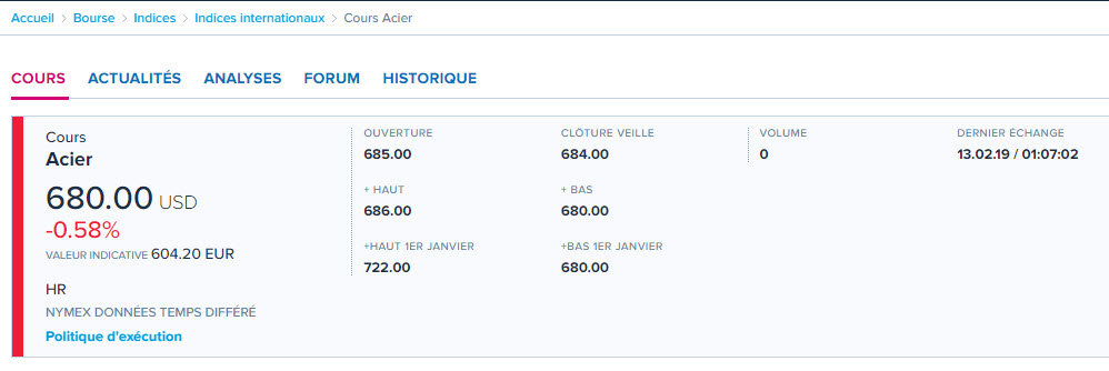

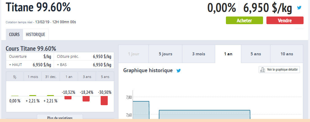

Pour les prix, j'ai prix les cours de la bourse, ainsi sur le marché boursier, l'acier est à 680$ la tonne soit 0,68$ le kg et le titane est à 6950$ la tonne soit 6,950$ le kg. Alors oui ce sont les cours bruts et le prix chez un revendeur doit être plus élevé. Encore plus pour un alliage TA6V...
De plus je ne prends pas en compte la main d'oeuvre pour souder, plier etc...
