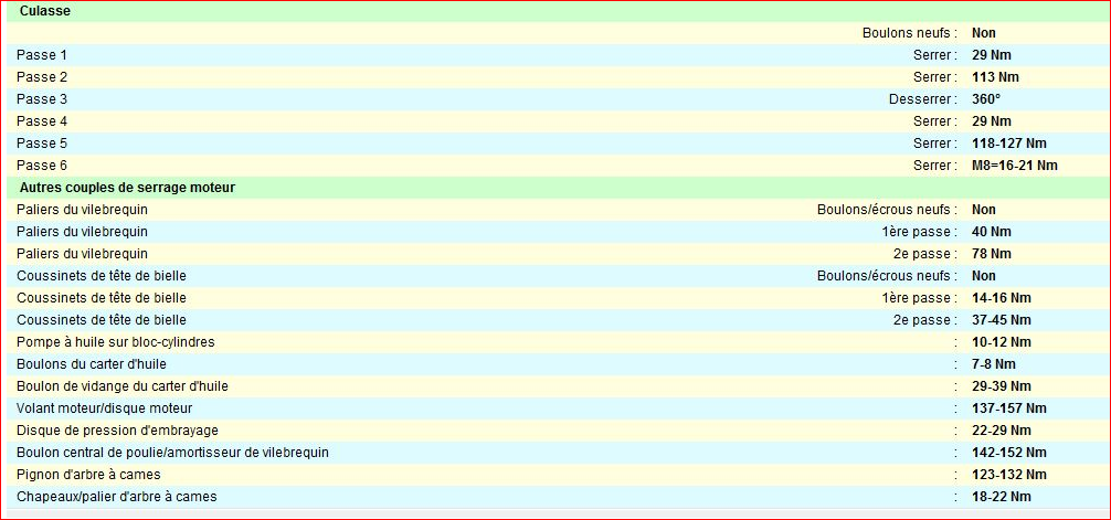

On ne redémarre pas un.moteur aussi vite sans comprendre et analyser ce qu'il c'est passé la première fois pour que les chapeaux de bielles se desserrent

D'accord pour les couples, merci !
Mais la rta reste l'indispensable guide pour tout véhicule me semble t'il ?! Alors si on peut pas se fier à une revue technique...je c'est pas mais...

le premium c'est la doc Nissan d'origine avec les évolutions, ça m'a sauvé la vie quand j'ai refait mon gros
comme je dis le papier ne refuse pas l'encre
donc des conneries il peut y en avoir sur les RTA, comme c'est une recopie et une synthese
+1
c’est probablement 1,6 daNm
Modifié par husabtrol
il y a 26 minutes, Pierre Grosjean a dit :
ne pas confondre les Nm et les daNm
Oh Putain de merde ! ....parce qu'il y a une différence ?^^ lol......
il y a 12 minutes, husabtrol a dit :
+1
Bah oui, 1.6danm ! Et j'ai respecter 1.6 sur ma clé ! Mais 1.6 nm je suppose....
Oh j'y crois pas....
Je suis tellement en colère après moi même là !
J'ai tout un moteur à resserrer !! Rien n'est bon du coup

16 Nm = 1.6 daNm
45 Nm = 4.5 daNm
aussi perso je serre toujours à la limite supérieure, si on me dit entre 37 et 45 c'est à 45 Nm que je serre
Pour les chapeaux de bielles, sur ma RTA j’ai :
1° phase 1,4 à 1,6 daN.m (ou mkg)
2° phase 60 à 65 ° d’angle

C'est pourtant ce que je fait !
Mais je suis loin d'être du métier comme vous le savez..et il y a des choses qui restent abstraites..
J'ai vérifié trois fois mon serrage ! Et j'étais bon ! Malheureusement pas à la bonne valeurs de toute évidence..ce qui explique les chapeaux qui se desserent ! Et je vais devoir reprendre vilo et AAC !
Crois moi que je m'applique, je suis le.premier conserner dans ce projet fou ! ;)
Mais c'est loin d'être évident^^
A part quelques misères ici et là..voici ma.première grosse boulette de taille sur le moteur...en espérant ne pas en faire d'autre ^^
Il y a 5 heures, husabtrol a dit :
Moi aussi !
Mais j'ai serrer à 1.6 Nm...
Maintenant que j'ai les valeurs bonnes de fafa, mercredi avec @jp gr on vas reprendre avec sa clés chaque écrous un par un et cette fois ci sa devrais le faire ! ;)
