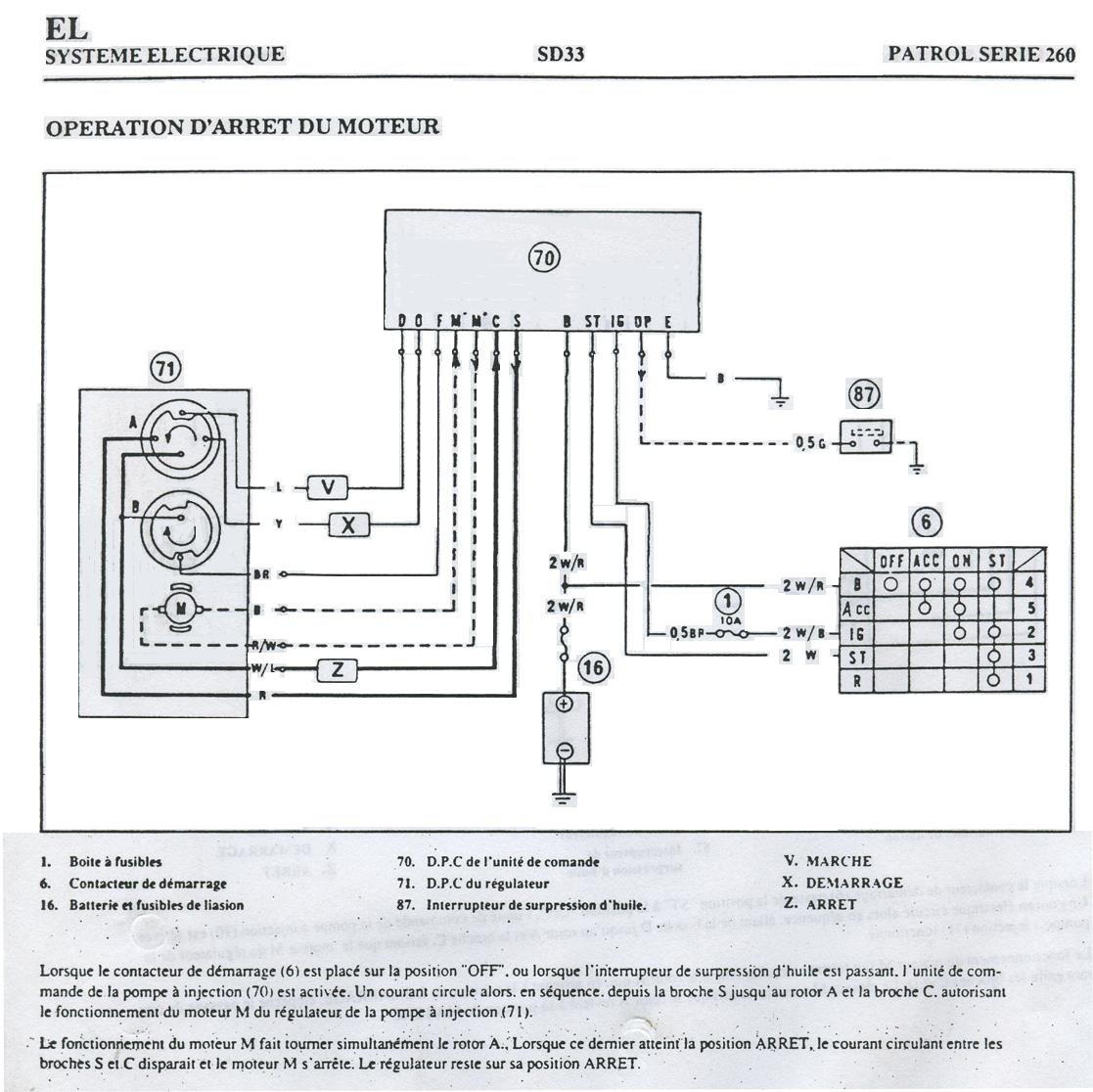

Je cherche le shema electrique du faisceau et du moteur d arret sur le 3.3 td .

Salut Arnaud alors j'ai pas le schéma peut être que en farfouillant sur Google tu peut le trouver si tu en as réellement besoin après explique ton problème ont peut sûrement t'aider mais je pense que tu as un problème avec l'arrêt moteur lol
