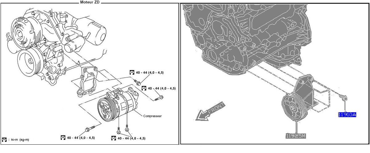

Posté(e) : 10 août 20195 a Bonjour à tous j'ai ma clim que ne fonctionne plus depuis très longtemps J'aimerais bouger la courroie et me servir du véhicule sans rien démontrer d'autre pouvez vous me dire si ça ne peut pas me créer des problèmes autres que la clim qui ne fonctionne plus Merci à tous
Posté(e) : 10 août 20195 a Référent Mécanique il te faut acheter le support avec poulie qui se monte en lieu et place du compresseur de clim c'est la seule solution
