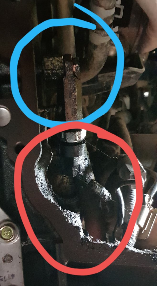

Si ça peut t'aider j'avais aussi une fuite d'huile à l'arrière droite du moteur sous le démarreur
 quand j'ai démonté ma boite ,pour changer mon volant moteur j'ai vu d'où venait cette fuite ,pas du tout ce que je pensais (joint spy du villebrequin) ,mais la sonde de pression d'huile de desserait je te mettrait une photo quand je retourne au garage

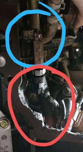

20190819_135112.thumb.jpg.831df0fc64b4f4d405318e12f8a82785.jpgEn bleu sonde fuillarde clef de 12 pour la resserer et en rouge l'emplacement du démarreur
